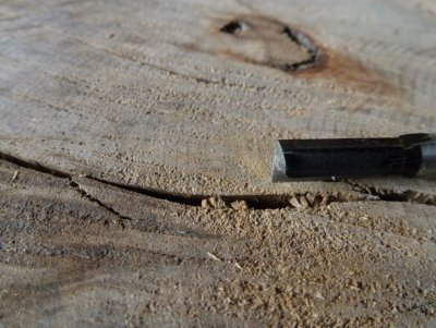

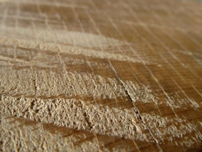

Hallo,
Ik ben eindelijk begonnen aan het vlak maken van een grote schijf van een onbekende boom.
Er moet totaal zo'n 1,8 centimeter af van de dikste/hoogste kant.

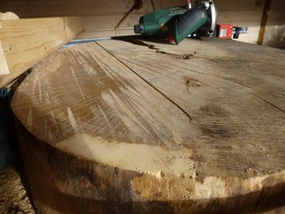

Ik heb van 2 lange Bessey klemmen en zwarte klemblokken twee rails op de goede hoogte gemaakt.
Daarover gaat dan een slee van 2 balkjes met daaronder een multiplex plaat waar de bovenfrees over kan bewegen.
En dat alles op mijn pas nieuwe Walko4.

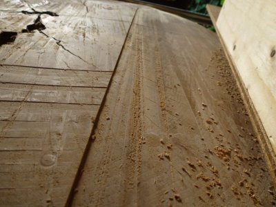

Het eerste stuk heb ik met een spiraalfrees gedaan van 8 mm.
Daarna om een beetje meer tegelijk te doen een piranha frees van 12 mm die ook aan de onderkant snijdt.

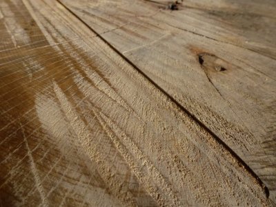

Daar bleven ook steeds ruwe strepen , die niet goed gefreesd waren denk ik dan over.
Daarna met mijn CMT groeffrees die ook bodemsnijdend is.
Zelfde effect zie foto's
Ik ben al even wat aan het schuren geweest om te zien of ik weg kan schuren ...dat lukt wel maar dat wordt lang schuren.
Ik zou het liefst een al bijna glad oppervlak willen hebben na frezen.
Mijn vraag:
gebruik ik een verkeerde frees,
Frees ik niet goed?
of ligt dit aan het hout...en zo ja hoe los ik dat op ?
René

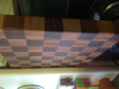

Hier het resultaat van vlakken met een groeffrees van 25mm, nieuwe frees hoog toerental.
Dit is na 2tot3 min schuren met korrel 180.
Houtsoorten zijn esdoorn en mahonie.
je ziet nog net dat er een paar plekjes zijn waar de vezel van het mahonie een heel klijn beetje open staat.
Dit was zo minimaal dat het geen probleem is voor mij.
Eventueel schuren met een band schuurmachine en dan is het zo weg volgens mij.
