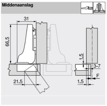

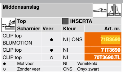

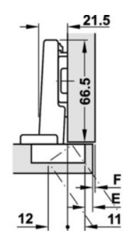

Ik heb even na zitten denken en ik DENK dat ik er uit ben.
Het zijn 4 deuren, op de buitenste twee deuren gebruik ik de hoekaanslag (4mm uit de hoek)
En dan voor de andere deurtjes gebruik ik de middenaanslag (rode vakje op de foto is de kant waar het scharnier komt te zitten

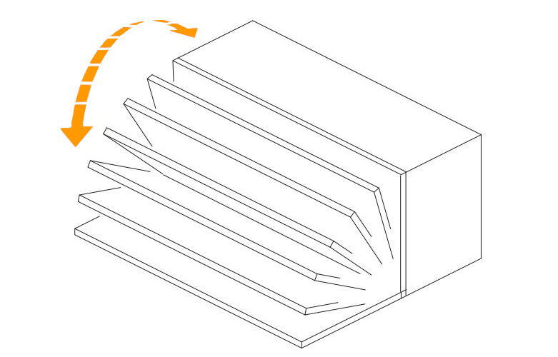

Dus als de deurtjes open gaan zien het er zo uit (draairichting)
(op bovenstaande foto gaan de deurtjes natuurlijk niet op de manier open zoals ze dat met een potscharnier doen)
volgens mij BEN je er uit
controleer de voeg (F) opdat die in gesloten toestand bij elke staander even groot is
