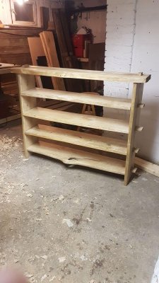

Bij de vlakbanken zie ik namelijk vaak dat deze een stuk smaller zijn voor een vergelijkbaar budget. Ik gebruik de planken meestal in z'n geheel om bv een schoenenrek als dit te maken:
Meestal laat ik de natuurlijke kanten eraan, omdat ik de vormen hiervan wil behouden. Deze zouden door een Vandiktebank passen, maar op meerdere vlakbanken niet. Ik zie een HBM 12" voor €500 staan, maar kan nou niet echt zelf bepalen of dit me verder helpt dan een Vandiktebank. Aan de andere kant snap ik dat een vlak- en vandiktebank weer het voordeel heeft dat ik ook een rechtehoek kan creëren, om hout aan elkaar te lijmen op een fatsoenlijke manier, maar dan is de vraag weer of een HBM12" daaraan zou voldoen?
