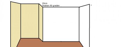

Situatie is ongeveer al het volgt:

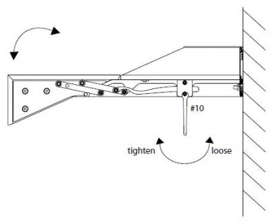

Dan was mijn interepretatie onjuist. De lade zal zware geleiders moeten krijgen om de kracht op te kunnen nemen. Meestal zit er in lades vrij veel speling, dat wil je niet in een bureaublad. Houten ladegeleiders kunnen ook, die kan je net zo zwaar maken als je wilt. Ze soepel laten geleiden zonder speling is dan wel een aandachtspunt.
Je hebt links ook een muur. Kan het blad daar niet steunen (op een lat)? Met een voldoende sterk scharnier is dit misschien al voldoende.

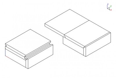

Geen scharnier gebruiken, sponninkjes maken en een uitschuifbaar bovenblad gebruiken? De sponning de halve diepte van het blad maken, bij het bovenblad aan de onderkant van de voor- en achterzijde. Bij het ladefront en het vaste deel aan de bovenkant. Je schuift de lade uit, trekt het blad naar voren en laat het in de sponningen zakken.

Zoals je het nu getekend hebt krijg je dat blad nooit meer open omdat het perfect in de nis vd muur valt :). Je krijgt je vingers er niet meer achter/naast. Dan moet je al een handvat o.i.d. gaan voorzien, en dat lijkt me niet zo mooi. Bovendien sluit je met een opklapsysteem de mogelijkheid uit om iets in de nis te zetten wanneer de buro “dicht” is (want je moet natuurlijk wel de nis eerst leegmaken alvorens je het blad kan openklappen).
Dan begin ik toch ook meer te voelen voor een uitschuifsysteem met sponning zoals hierboven beschreven.

@ ErnstKuhne, dat tafelschanier lijkt me wel een mooie oplossing. Denk dat ik het blad ook maar van masief iepen maak, hebben de schnaieren iig meer houvast.

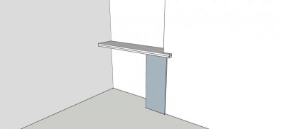

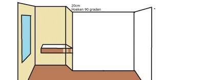

@Jimbo, Zie hieronder de geupdate situatie schets. Links zitten ramen, gordijnen en radiator pijpen., daar kan het bureua niet op steunen. Links in het klapbare blad zal een sponning komen om met de vingers het blad te openen. Klapbaar is wel gewenst om loopruimte te behouden.

Die oplossing in de nis, waarbij links het raam zit wordt lastig om sterk genoeg te krijgen zonder een poot eronder. Plaats eens een foto van de nis?

@Bijtel, Ik zal vandaag even een foto maken. De nis is erg ondiep, dus bij voldoende stijf frame, moet het kunnen!

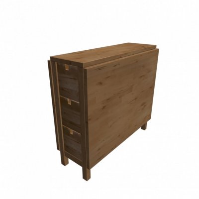

Had deze (toevallig) tijdens de inspiratie zoektocht ook gezien in opgeslagen. Zeer leuk ontwerp! Alleen wat lastiger te maken door het sluitwerk!

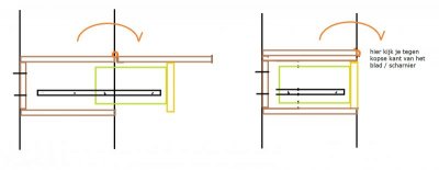

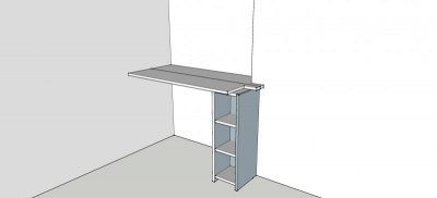

Is het misschien wat om een kastje te maken wat met een lip over de muur 90 graden naar buiten komt als ondersteuning. Dubbel blad van 25 cm breed wat weer steun op het kastje. Moet nog verder uitgewerkt worden maar twee simpele plaatjes gemaakt voor je.
Zat nog even verder te puzzelen. Als je het uiklapblad in de breedte door tweeën deelt en dat er onder het vaste blad monteert heb je aan het kastje genoeg voor ondersteuning.

Dag Jeroen,
Bedankt voor je heldere tekeningen. Toch denk ik dat "het hoekje om" niet veel toegevoegde waarde heeft voor de stevigheid. Maar alle inspiratie is welkom!
