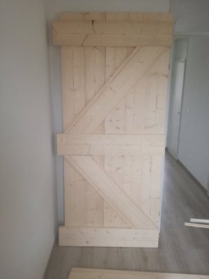

Hierbij het voorlopige resultaat. Op deze foto's moet er nog een stukje af maar inmiddels hangt de deur al. Deze '"Z" vorm was op verzoek. Dat vonden ze het mooist. De vochtigheid van het hout was 13%. Nu maar afwachten of dit geen problemen gaat geven.
Mijn proppenboor moest ik thuis laten want ze willen de schroeven zien. Ik denk maar het is niet bij mij thuis. Met andere woorden dit is niet mijn smaak.
