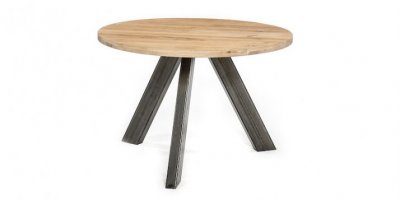

Hallo,
Ik wil graag een rond tafelblad maken van ca 120-130cm breed op een stalen frame.
Het tafelblad zal ik maken van eikenplanken van 2,2cm dik en verlijmen met lamello's, meubel moet er uit komen te zien als onderstaande afbeelding;
De stalen poten zullen enkel in het midden bevestigd worden, en nou vraag ik mij af of het hout dan sterk genoeg zal zijn als er gewicht op de rand van het blad komt.
of dien ik dan aan de onderkant versteviging te maken in de vorm van houten balkjes of stalen strip?

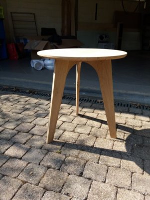

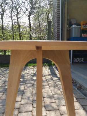

Ik heb iets gelijkaardigs gemaakt maar kleiner. Ik heb de poten aan het blad gezet met een zwaluwstaart. De poten zijn in het center gelijmd (niet doorlopend om uitzetting toe te laten). De tafel op de foto is nog niet volledig afgewerkt. De groeven van de zwaluwstaarten dienen nog langs de rand opgevuld te worden.
