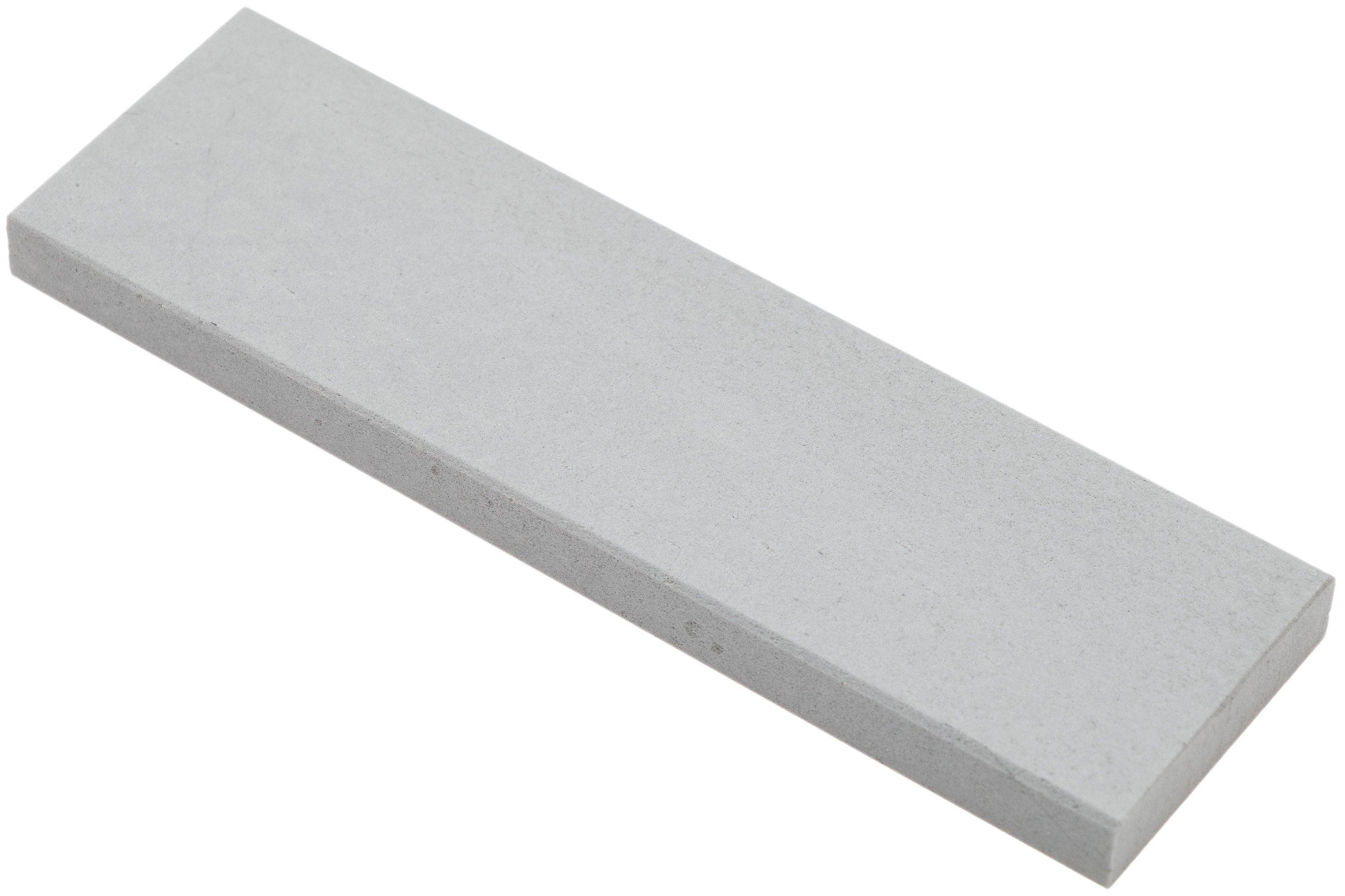

Hey! ik ben recent begonnen met handgereedschap en een groot deel van het vak is het scherp houden van gereedschap. Ik kocht het "Everyday woodworking" boek van Rex Krueger en hij raadt het volgende aan voor het slijpen:
- Norton combinatiesteen (100/280 grid)
- Echte Arkansas Hard (Fijn)
- Een strop
Op een andere site heb ik het volgende gelezen:
Ik raad ten zeerste aan om zowel een grove korrel (400-600 grit) als een fijne korrel (800-1000 grit) te hebben, zodat je het mes gemakkelijk kunt vormen met de grove steen en het glad kunt strijken met de fijne steen. Sommige zijn ook dubbelzijdig, dus je kunt beide stenen in één krijgen!
Voor mij lijkt het alsof de Norton-steen van een te laag grid is, maar ik heb natuurlijk geen idee omdat dit alles nieuw is voor, daarom deze post. Is er iets dat je me kunt aanbevelen? Houd er rekening mee dat ik in België woon, dus ik kan kopen bij Amazon Duitsland of Frankrijk of bij webwinkels als baptis en knivesandtools

Ik heb een bloedhekel aan Arkansas-stenen (novaculiet) - ik kan er niet mee overweg. Ik heb een paar strops, maar die gebruikte ik alleen voor scheermessen - tot ik overstapte op het polijstsysteem met 'stickers' voor schaatsen.
Mijn gereedschap slijp ik louter met waterstenen, 200-2000 (5000) grit - voor de meeste toepassingen vind ik 2000 mooi genoeg. Voor keukenmessen heb ik coticules. Vwb waterstenen ben ik tevreden met de eigen merk stenen van Knives&Tools.

Arkansasstenen gebruik je met olie. Moet je de afweging maken of je dat in de werkplaats wil.

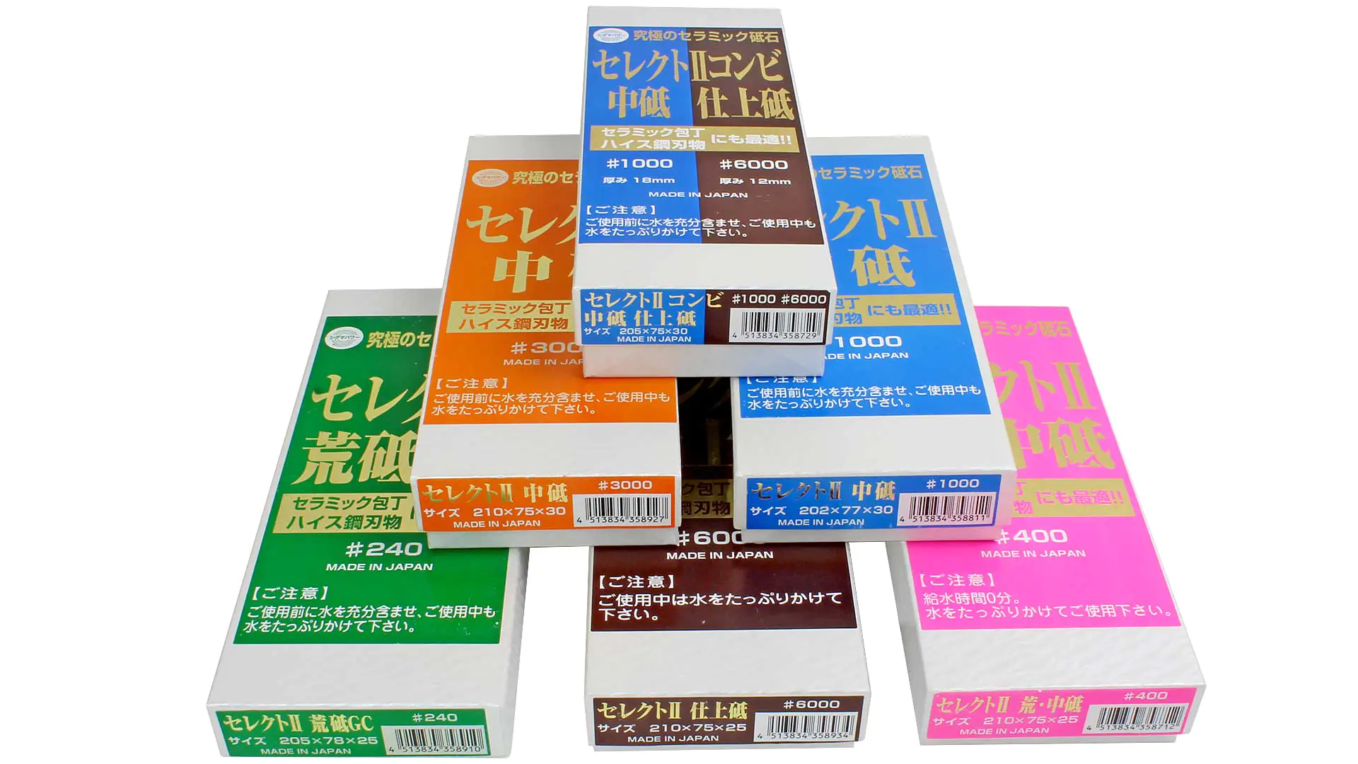

Ik ben een liefhebber van Shapton. Deze keramische stenen hebben weinig onderhoud nodig, hoeven niet vooraf geweekt te worden, en gaan lang mee. Wel moet je ze, zoals alle stenen (uitgezonderd diamantplaten) regelmatig vlakken, want ander krijg je komvorming.
Voor het grove werk heb ik een 200. Voor het reguliere slijpwerk begin ik met een 1000, daarna stap ik over naar een 5000 en ik sluit af met een 8000. Als dat gebeurd is haal ik de boel nog een keer langs een plankje met leer en polijstpasta. Alles bij elkaar vraagt dat een paar minuutjes per keer.
De eerste keer vraagt wel wat meer tijd, omdat ik altijd eerst zelf de achterkant vlak maak, voordat ik het snijvlak slijp.
Voor speciale toepassingen heb ik een 12000, maar dat is niet iets waar je je normaal gesproken mee bezig hoeft te houden. Dat is meer iets voor nerds die niet weten wanneer het beter is om te stoppen. :giggle:

Ik vind een ankaras steen veel te hard. Verder wet ik een enkele keer met de hand. Ik slijp het liefst met een machine. Heb wel water,olie en diamantstenen maar gebruik ze zelden. Als ik een beitel laat vallen en er is een hap uit dan ben je echt lang bezig? Waarvoor? De prijs? Het enige wat ik kan bedenken is dat je de snede niet kan verbranden. Maar je kan de snede wel ruieneren door hem bol te maken het is zeker niet onfeilbaar.
Een tweede hands werkbankslijper is zeker niet duurder dan goede stenen.
Nu is de methode niet belangrijk dat is alleen het eindresultaat. En dat kan bij elke methode prima zijn mits je dit beheerst.

Die zijn al wel direct prijzig voor iemand die er nog niks van af weet hmm

Voordeel van diamant (en Shapton) is dat ze geen water opnemen.
Waterstenen zijn er in verschillende soorten. De natuurstenen zoals de cotticule, harde verglaasde stenen zoals Shapton en zachtere zoals de Nawina.
Dat vooraf weken valt best mee. Is eigenlijk geen noodzaak. Zachte waterstenen nemen het water snel op waardoor je ze regelmatig moet bevochtigen als ze niet geweekt zijn. Maar je moet toch sowieso de steen regelmatig afspoelen tijdens het wetten. Eventueel onder een kraan wetten.
Oliestenen horen naar mijn mening niet thuis in een houtatelier. Teveel risico op vervuiling van werkstukken.

Waarom begin je niet met 2 stenen van HBM? Als je de slag te pakken hebt een je wilt een stap hoger kan je altijd nog naar goede diamant stenen kijken.
Ik heb die van 240/1000 en 2000/5000 en krijg m'n beitels goed scherp.

Een olie combinatiesteen zou ik niet zo snel nemen, dat geeft een hoop rommel als je die elke keer moet omdraaien. Oliestenen worden vaak bewaard in een zelfgemaakt kistje en zelden schoon gemaakt.
Zelf heb ik een Medium India steen van Norton en een oude Washita steen, dat is voor veruit het meeste werk voldoende. Ik heb ook een hard Arkansas maar die gebruik ik zelden. Ik slijp mijn beitels meestal eens in de zoveel tijd hol op de werkbankslijper (maar nooit helemaal tot aan de rand van het snijvlak), daarna wet ik ze af op mijn India en Washita stenen. Pas als de holling na een aantal keer wetten bijna verdwenen is slijp ik ze weer op de werkbankslijper.
In plaats van een werkbankslijper kan je ook een Crystolon steen overwegen als je het liever met de hand doet. De stap van een India naar harde Arkansas is te groot, een harde Arkansas is heel fijn en slijpt dus langzaam. Een washita steen slijpt relatief snel en geeft toch een verfijnde snede die scherp genoeg is voor het meeste werk.
Let wel: Washita stenen zijn niet meer nieuw verkrijgbaar, deze zal je tweedehands moeten zoeken op bijvoorbeeld Ebay of je zou even kunnen informeren bij Ducotools, daar heb ik er ook een vandaan.

Oh dat artikel was inderdaad erg interessant. Nu ben ik enkel nog aan het twijfelen of ik beter start met iets zoals in de reactie hieronder: HBM Professionele Dubbelzijdige Wetsteen met Rubberen Anti Slip Houder of direct met zoals als bijvoorbeeld die van Shapton. Mocht ik er nu 2 kopen en eindigen met zo een strop, welke zou je dan aanraden?
4.496
961
Starten met HBM. Een zachte steen heeft een wat eenvoudigere leercurve.
En laatste stap met polijstpasta. Polijsten met pasta kan ook op blad papier of mdf.
Keuze steen hangt ook af van de staalsoort van je beitels. Niet alle combinaties staal/steen zijn optimaal.
