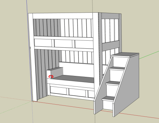

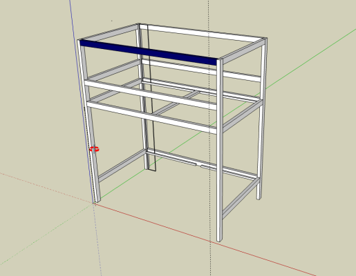

Dit is mijn eerste post op dit forum. Ik ga een hoogslaper met hieronder een bank maken voor mijn dochter. Ik heb in scetchup een ontwerp gemaakt (1e beeld totaal ontwerp, 2e beeld de basis constructie). De basis constructie bestaat uit 44x70MM balken die worden afgewerkt met 18mm vuren of MDF (en worden vervolgens geschilderd).
Het bed heeft een matrasmaat van 120x200cm de bank heeft een matras maat van 80x200cm. De frame verbindingen wil ik maken van 2 deuvels, 2 schroeven en lijm (per verbinding).
Nu is mijn vraag of deze constructie stevig genoeg is. Je ziet in andere ontwerpen veel zwaarder materiaal gebruikt (44x120 of 44x 145) worden maar dit lijkt me wel een beetje een overkill. Het is de bedoeling dat mijn dochter van 9 er de komende jaren in kan blijven liggen. Hoor graag jullie mening / advies?
Het geheel moet ongeveer zo worden (trap klopt nog niet helemaal)
Onderstaande is een houten frame van 44x70 balken.

44x70 is krap
zelfs wanneer je die 70 vertikaal plaatst
over 2.000 mm gaat die 70 doorbuigen
doe de proef, koop er een van 44x70x2.000, leg die op zijn smalle kant met de uiteinden op 2 verhogingen, en ga er in het midden op staan
doorbuiging ?
binnen een paar jaar zal je dochter van 9 een flinke groeischeut gekregen hebben
een verbinding met 2 deuvels + 2 schroeven lijkt mij niet tegen afschuiven bestand
en dan is er nog de sterkte: op 70 mm blijft er op de kop buiten de deuvels + schroeven niet veel hout meer over
mijn aandacht gaat naar de afschuiving
als je de hoeken dan toch afwerkt, zet dan tussen de regels een vertikale ondersteuning, zodat die niet naar beneden komen

Als je er een lattenbodem op legt, maakt het niet uit. Als je het aanzicht van het eerste plaat constructief toevoeg (lijmen aan de balken) wordt het ook een stuk beter.
Ergonomisch: met de trap aan de zijkant krijg je een relatief klein gat waar je je door heen moet wurmen. En het bed lijkt gemaakt op er niet uit kunnen vallen. In de praktijk gebeurt dat nooit. Tenzij je te veel gezopen hebt, weet ik uit ervaringen van lang geleden. Maar dan ben je zo soepel dat een val van twee meter geen enkel probleem is. 😇

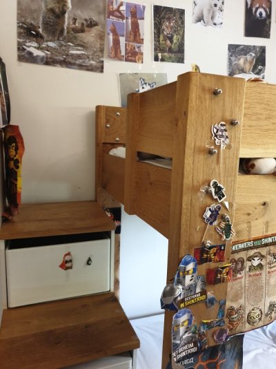

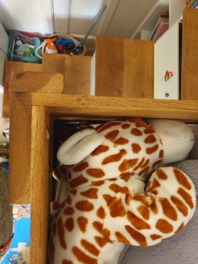

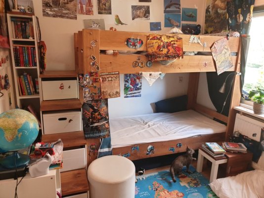

Ik heb 5 jaar geleden deze gemaakt. Staat nog als een huis. Staanders zijn 2.2 cm eiken. Liggers

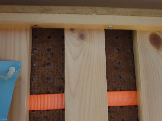

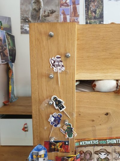

Ik heb 5 jaar geleden deze gemaakt. Eikenhout, staanders zijn 2.2cm, liggers zijn 1 of 1.2 cm dik. Als je de lattenbodem vastschroeft is dat dik genoeg.
De 4 poten zijn L-vormen en gelijmd en gedeuveld (foto 4) en het geheel kan makkelijk uit elkaar: 24 bouten loshalen (en dus de schroeven van de lattenbodem)
sorry voor alle rommel op de foto's; de jongens mogen op hun kamer doen wat ze willen. Blijft de rest van het huis gespaard 😜

Als ik de eerste tekening zo zie vraag ik me af waarom je een frame nodig zou hebben, tenzij je de wanden van doek of karton gaat maken natuurlijk.

als je met een lattenbodem werkt, kan je alle bovenste balken weglaten... zoals hierboven al geschreven, valt niemand uit zijn bed, desnoods maak je de zijkant 5cm hoger dan de matras. Hou ook rekening dat een hoogslaper leuk is tot ze 15-16jaar worden en dan vragen ze toch meestal een gewoon bed en aparte buro.
Voorzie ook wat plaats als nachtkastje (leeslamp, smartphone, boek,....)

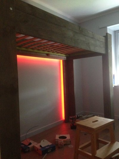

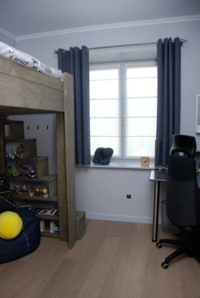

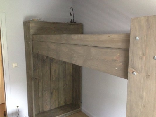

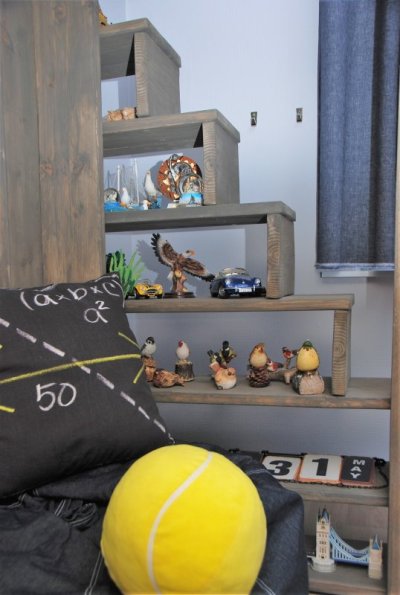

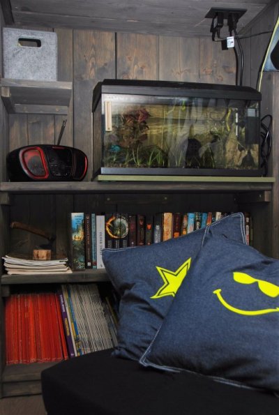

heb paar fotos toegevoegd, gemaakt in 2014 maar ondertussen al afgebroken. alles in nieuw "steigerhout" en geolied. Als je hoeken maakt en je kan 1 of 2 zijdes in de muur vastboren dan kan je vrij eenvoudig een hoogteslaper maken. kop van het bed dient onderaan als kast (boeken en aquarium) en bovenaan als nachtkastje. Hierin zaten stopcontacten voor boven en beneden verwerkt. Andere zijde had een open trap zodat we daar ook opbergruimte hadden.IMG_1235.JPG
