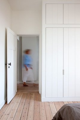

De kast komt tussen 2 muren te staan en de ruimte hiervoor is 2,25m breed op 2,60m hoog.
Ik had volgend design in gedachten:
Ik weet echter niet goed hoe ik de dikke zijkanten en het dikkere stuk tussen onder en bovenkasten best kan maken.

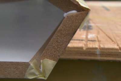

Via Youtube vond ik een filmpje van iemand die de planken in verstek zaagt en deze zo aan elkaar lijmt (zie https://www.youtube.com/watch?v=_tv6nxWyT74 )
Is dit volgens jullie de beste manier van werken?

Als je zo de hoek om wilt, dan kan dat, maar is wel een uitdaging om dat netjes te krijgen. Je moet heel zuiver (kunnen) zagen én je ruimte moet goed haaks zijn. Maar is het wel nodig om de hoek om te gaan? Bij standaard keukenkastscharnieren wel, maar er zijn zoveel andere scharnieropties waarbij het m.i. niet nodig is.

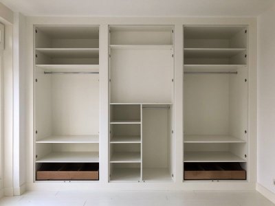

Volgens mij is dit op het plaatje wat je wilt gewoon een “face frame”, weet zo de nederlandse benaming niet.. En dus niet verstek verlijmd... Google maar even...

@arjaano Bedankt voor je antwoord. De ruimte is niet helemaal haaks dus dan is het inderdaad niet zo een goed idee om deze manier te gebruiken
@elio Bedankt voor de tip. Een face frame lijkt een goede optie. Ik was niet vertrouwd met de term maar Mr. Google heeft me weer veel bijgeleerd. Ik kwam op dit plaatje tegen en deze manier lijkt me mss nog het gemakkelijkste voor een leek zoals ik :D
