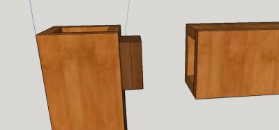

Heb een vraagje zou dit een goede verbinding zijn voor de twee kokers aan elkaar te vijzen en goet te verlijmen
het zijn twee stukjes van 18 mm die wordt gevezen op de staanders en die dan in de liggende kokers schuiven en ook gevezen of vast geschoten
alles wordt goed verlijmd
Er komt niet veel gewicht het wordt een tafel voor aan mijn Rc auto's te werken
dank u al vast
grtz
Ronald L.

Ik zou de tussenmaat maken op een veelvoud van plaatdikte.
Dan een strook in de poot lijmen en dan 10 a 15 cm in de ligger van de tafel.
Dan heb je meer overlap en is de stabiliteit van de ook goed geregeld.
Heb je daar een voor beeld van foto of tekening wandt ben niet mee wat je bedoeld

30 jun 2013
455
Mijn hout is al gezaagt dus ik kan niets meer veranderen van maten als ik dit nu goed lijm en vijs moet dar toch stevig zijn voor gewoon mijn Rc hobby

Als je nog ooit 'ns een keer zoiets maakt dan is de normale verwerking een gat in de zijkant v/d poot en een pen in de drager of een pen bovenop de poot en in de onderkant van de lange balk een gat.
Scheelt ook in het maken want dat hoef je niet in kops hout te boren/beitelen.
Moet het veel dragen dan kan je het beste de drager bovenop de poot laten rusten en wat lager een extra balk tussen de poten voor stabiliteit.
Maar voor RC autootjes lukt het best in dit geval.

Dit zal ik nu zo maken en dan later wel eens een deftige werktafel maken
hout al gesorteed voor op lengte te zagen straks eens foto's nemen
