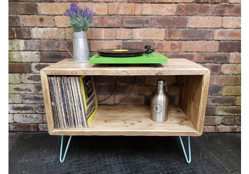

Ik wil graag een mooi meubel maken voor mijn platenspeler en heb een ontwerp gevonden ter inspiratie.
Alleen was ik benieuwd of jullie advies hebben in wat voor soort hout ik hier het best voor kan gebruiken.
Qua afmetingen (zonder de poten) dacht ik aan:
diepte 40 cm
hoogte 35 cm
breedte 70 cm
Wat ik vooral mooi vind is de dikte van het hout, dit lijkt 3-4 cm dik?
Zelf had ik al onderzocht of steigerhout lukt, maar dit is maar 20 cm diep, en verlijmen van steigerhout lijkt me ingewikkeld gezien het vaak krom is en afwijkt.
En ik vind om internet ook geen bouwwinkels/houthandels die platen van 3-4 cm dik hebben met een diepte van 40 cm.
heeft iemand een goed idee wat ik hiervoor zou kunnen gebruiken?

Ik denk dat je toch beter zelf planken aan elkaar lijmt. Kan ook met handschaaf als je niet over machines beschikt, maar vereist wel wat oefening. Of je kan eens horen bij Rick van Masave. Die zal graag de panelen voor jou samenstellen. Als 28 mm ook nog dik genoeg is voor je, verkopen ze ook timmerpanelen van die dikte bij Hornbach. Mij lijkt de dikte op foto eerder 3 dan 4 cm.

Maar inderdaad: bij Masave houthandel kan je de platen bestellen. Van losse planken die je zelf vlakt en lijmt, tot panelen die al bijna klaar zijn. Dan hoef je er alleen nog maar een kastje van te maken.
Maar! Je moet wel eerst kiezen, het is geen voorraad handel. Ik bedoel, ze hebben geen rekken vol kant en klare panelen. Wel heeeel veeel planken om panelen van te maken.

Dat lijkt van steigerplanken gemaakt. En het is eerder 32 mm dan 40, schat ik zo in. (Je kunt natuurlijk even op de afbeelding nameten — ik meen dat een lp-hoes 33x33 cm was... Kan niet nameten, want…).

Ik zou een paar mooie eiken planken nemen. Steigerhout vaak krom en heel grof en ruw.
Eventueel in de kringloop een oud eiken kastje/tafeltje scoren en dat verzagen. Of gewoon een meubelpaneel bij de bouwmarkt. Voor zoiets eenvoudigs als dit kastje hoef je mijn inziens niet naar een gespecialiseerde houthandel.
