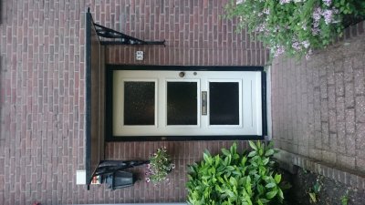

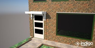

Hoi,
Binnenkort wil ik de glazen luifel boven onze voordeur vervangen voor een mooie van hout. Er was hier een mooi topic over, maar helaas zijn de foto's verdwenen.
Op de foto's hier is de oude situatie te zien en het idee van de nieuwe. Deze zal wel afgeschoord moeten worden omdat er geen zijwand is waar deze op dragen kan. Hemelwater afvoer waarschijnlijk door middelvan een spuwer aan de linker zijkant.
Weet iemand hoe de opbouw normaal geschiet van een zo'n luifel? Hoe en van wat materiaal wordt bijvoorbeeld de kroonlijst gemaakt, en hoe is de dak opbouw is? Die gekrulde lijst vind ik bijvoorbeeld erg geslaagd.

Dank voor de snelle reactie alvast.
@Emilio, wat bedoel je met een wrc kader? Google kan mij niet helpen.
@Marcel, inderdaad maar in dit geval zal mijn luifel inderdaad naar beneden afge afgeschoord worden.

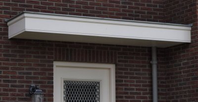

Dus als je geen steunen aanbrengt zal het met bijvoorbeeld sneeuw te zwaar zijn voor het metselwerk?!
De sneeuw is niet zo'n probleem, een eventuele glazenwasser, dakdekker of schilder die erop staat levert meer problemen op. Ondersteunen of de luifel dik genoeg maken zodat bij de bevestiging voldoende arm ontstaat zijn mogelijke oplossingen.
Ronald L.
29 okt 2011
1.937
z.o. brabant
Netjes. Hier kan de glazenwasser veilig opstaan.
Waar en hoe maak je de waterafvoer. Een spuwer aan de gevelzijde kan bij de verkeerde windrichting een groene gevel opleveren. Een geleider, bijvoorbeeld een ketting helpt dan wel
