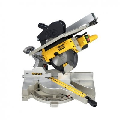

Hallo allemaal,
Ik heb al enkele jaren een Dewalt D27112 of een D27111 ik ben even kwijt welke type motor er alweer in zit, de inductie of de koolstofborstel weet ik veel motor.
Het is in ieder geval de stille versie aangezien ik hem speciaal ben gaan omruilen na de eerste keer aan te zetten, opmerkelijk verschil in geluidsniveau.
Op zich heel goede machine, ik had hem speciaal gekocht voor de zaagtafel bovenop de machine, maar wegens uitbreiding van mijn machinepark doorheen de jaren gebruik ik de zaagtafel nooit meer.
Nu heeft de machine voor mij volgende nadelen:
- hij is niet zo geschikt voor ultra fijne werkjes zoals kruislatjes zeg maar
- door de zaagtafel bovenop is de afzuiging van stof alles behalve goed
- de zaagtafel is volledig overbodig nu
- beetje groot en lomp ding voor wat ik hem nu gebruik.
Ik overweeg dus om hem te verkopen maar dat kom ik hier niet doen.
Ik wil eerst een deftige machine als vervanger en meer geschikt voor mijn huidige werk namelijk fijne kruishouten, verstekken en allerhande prutswerk.
Het merk blijft mij eigenlijk gelijk, qua hand machines zit ik overal bij Makita maar nog geen ervaring met hun afkortzagen.
Makita, Dewalt .... iets van Festool maar dat zal reteduur zijn.
Iemand een leuke suggestie.
Het hoeft dus geen groot zaagblad te zijn, telescopische is mss wel interessant, een lasertje heel mss, beperkt geluidsniveau want sommige zijn echte brulmonsters, een goede stofafzuiging, verder moet hij gewoon netjes fijn precisie werk kunnen leveren.
Alvast bedankt mensen.

De festool sym 70 is speciaal voor plinten en lastige verstekken, er staat er een op marktplaats. Goedkopere zagen maken inderdaad veel herrie. Met een goede verstekzaag, zo'n handzaag met geleidingssysteem zeg maar, kun je overigens ook heel netjes zagen, zonder herrie.

Bedankt voor de tip Houtmoet, die sym 70 had ik ook al eens bekeken. Zeer handige leuke machine voor idd plinten, glaslatten dat soort dingen. Grote nadeel dat mij opvalt is dat de zaag niet kantelbaar is, ik zaag wel eens in 2 richtingen onder een hoek en dat gaat denk ik niet met de sym 70.

de xact sym 70 heeft dual bevel. Ik heb lang getwijfeld om de xact sym 70 te kopen maar vond hem niet solide aanvoelen. Ik heb nu de DeWalt 717xps en die bevalt mij erg goed.
