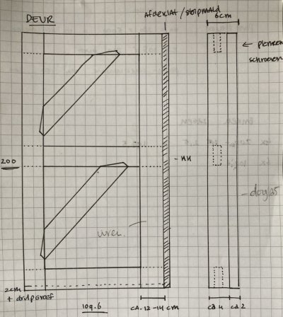

heb je een schets van hoe je het op brutomaat ik mekaar zou zetten ?
werk je met een spatpen ?
hoe dacht je het haaks te verlijmen als je stijlen overmaats zijn ?
Geen spatpen, eerste keer dat ik zo'n soort verbinding maak, dus ik wilde het mezelf niet meteen te moeilijk maken, vandaar ook de slisverbinding. Zie bijgevoegde schets, waar de stijlen overigens niet overmaats getekend zijn.
Mijn plan was om te klemmen en vervolgens met een grote winkelhaak de hoeken te meten + diagonalen met rolmaat om haaksheid te bepalen en evt aan te passen door met de lijmklemmen te spelen.
Zijn er trouwens nog trucjes om die diagonale nauwkeurig in je eentje te meten? Of duwt iedereen gewoon die rolmaat in de verre hoek en meet je bij de hoek dichtbij jezelf. Zit natuurlijk beetje variatie in aan de hand van hoe je de rolmaat in de hoek duwt.
zelfs bij overmaats starten dien je er op te letten dat de binnenzijden haaks zijn
de buitenzijde van de deur kan je na lijmen nog haaks zagen
de binnenzijde niet

Diagonaal meten gaat veel eenvoudiger met een lange lat en niet met een rolmaat! 2x een lijntje op de lat. gemiddelde tussen de lijntjes is haaks. Werkt alleen super.
Waarom heb je de schoren niet tot in de hoeken laten lopen?
Dank voor de tip! Dus op een lange lat de ene diagonaal markeren en dan controleren of het overeenkomt met de andere?
Ik las in een paar andere topics over schuurdeuren dat het in de hoeken zetten van de schoren de verbinding onder druk zet, en dat je ze daarom beter een paar centimeter boven de verbinding kunt laten beginnen.
