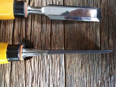

Graag zou ik wat advies krijgen bij het maken van een keuze.........
Het volgende is namelijk het geval:
In de toekomst wil ik graag een traditionele eikenhouten overkapping met pen en gat verbindingen gaan bouwen, zoals hier op het forum ook een topic loopt.

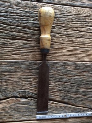

Nou was ik hiervoor, voor wat benodigd gereedschap bij mijn overleden vader op zolder aan het rondsnuffelen, en daar vond ik een prachtig grote, antieke steekbeitel van 34 cm lang en 4 cm breed. (Zie foto's)
Ik dacht "Nooitgedagt" ;).

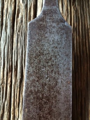

Maar, nadat ik de beitel wat beter had bekeken, zag ik dat deze was gemerkt: Gunters & Meuser Amsterdam. :confused:
Na wat googelen, kwam ik erachter dat G&M A'dam een ijzerwarenhandel is die reeds sinds 1826 bestaat en vandaag de dag nog steeds actief is.
Ik kwam toen voor mezelf tot de conclusie, aan het heft te zien, dat de beitel waarschijnlijk geproduceerd is door Nooitgedagt in opdracht van G&M A'dam. :rolleyes:
Met deze ontdekking, en wat leuke foto's heb ik toen een mail gestuurd naar Gunters & Meuser om hun hier kennis van te laten nemen.
Enkele dagen later ontving ik een leuk antwoord terug.
Kort samengevat:
Alleen de directeur wist van het bestaan van deze beitels.
In welke periode ze geproduceerd en verkocht zijn wisten ze niet, alleen dat dit hoogstwaarschijnlijk voor de oorlog is geweest.
Ze vroegen mij of ik afstand zou willen doen van deze beitel, zodat zij deze in hun "museumpje" zouden kunnen tentoonstellen.
Als blijk van waardering zou ik dan een hedendaags beitel setje ontvangen.
Als antwoord hier op heb ik toen teruggestuurd dat ik dat wel begrijp, en dat de beitel daar ook zeker op zijn plek is.
Alleen dat ik wel graag zou willen weten over wat voor een "hedendaags beitel setje" ze het dan hebben.:confused:
Tevens heb ik ze verteld van mijn plan. (lees eikenhouten overkapping)
Het bleek dus te gaan om een 6 delig setje van Ivana:confused:............
Maar dat ik eventueel een aantal andere, bredere beitels zou mogen uitkiezen.
Nu komt dus mijn vraag aan jullie:
Als ik een aantal, een stuk of 3 bijvoorbeeld, steekbeitels uit zou mogen kiezen bij G&M A'dam welke zou ik dan nemen, en welke maten?
Op hun site zie ik dat ze Bahco, Irwin, Ivana en Kirschen verkopen. En van Kirschen hebben ze de lichte en de zwaardere uitvoeringen.
Belangrijk is dat ik de beitels in de toekomst dus wil gaan gebruiken voor de bouw van de eikenhouten overkapping, dus het moeten zeer degelijke en voornamelijk wat bredere beitels zijn, denk ik.
Welk merk en welke breedtes te kiezen???...........
Ik hoop dat iemand mij kan adviseren in deze.
Mvgr Bart

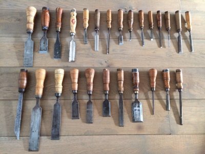

Ik begrijp heel goed dat ik een zeldzaamheid in handen heb, maar die heb ik meer.......(zie foto)
Daar is het mij dus niet om te doen.
Daarbij moet ik eerlijk zeggen, dat ik het G&M wel gun, het is namelijk een stukje van hun geschiedenis.
Wij hebben namelijk ook een bedrijf dat uit 1875 stamt, en daar komt toch een stukje "emotie" bij kijken.
Maar dat betekend niet dat ik er zomaar afstand van doe, daar mag zeker wel iets leuks tegenover staan.
Dus ik dacht, als ik nou mijn andere oude beitels kan sparen tijdens de bouw van de eikenhouten overkapping en zo aan een goed setje nieuwe beitels kan komen, dan zijn er 2 partijen blij.
Alleen welke te kiezen........?
En welke breedtes komen tijdens de bouw van de overkapping het beste van pas?

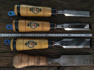

Gisteren samen met mijn vrouw naar Gunters & Meuser in Amsterdam gereden ivm de antieke steekbeitel die ik gevonden had. (Lees eerdere berichten)
Na een hartelijk welkom, kregen we een rondleiding met uitleg door het historische pand in hartje Amsterdam. Een prachtige winkel waar je hebberig van wordt. :eek:
Onder er het genot van een koffietje heb ik de bewuste steekbeitel aan Mark (medewerker) overgedragen. Hij stond er van te kijken, de beitel was namelijk een stuk groter als op de foto's leek.
Vervolgens kreeg ik als blijk van waardering, de beitels waar mijn voorkeur naar uit ging. Waarvoor hartelijk dank natuurlijk.
Drie prachtige Kirschen Nero steekbeitels voor het zwaardere werk. 28 mm, 32 mm en 40 mm. (Zie foto's, ik heb er ter vergelijking een oude J.N.IJ steekbeitel 40 mm naast gelegd)
Eerlijk gezegd stond ik er ook van te kijken hoe groot en massief deze beitels zijn. Ze zijn namelijk net zo groot als de beitel waar ik net afstand van heb gedaan, en dat had ik dus niet verwacht.
Helemaal tevreden en content hebben wij vervolgens de winkel verlaten en zijn toen gezellig een dagje Amsterdam gaan doen.
Al met al een prachtige dag.
