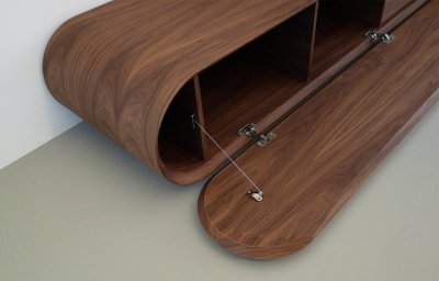

ik heb een mooi idee voor aan kast gezien. De foto heb ik toegevoegd.
Ik wil nu zelf zo'n kast maken. Het is de bedoeling dat de kast wordt uitgevoerd in fineer notelaar.
Ik heb al heel wat kasten en andere meubelstukken gemaakt en heb ook wel wat materiaal om mij te behelpen.
Echter hier zie ik toch wel een uitdaging: het plooien van het hout. De kast wordt 40cm hoog. De ronding zal dus een straal hebben van 20cm.
Nu heb ik al een test gedaan met multiplex van 18mm door over een lengte van 63cm (ong. 20cm*3.14) om de 1cm een gleuf van 4mm breed en 16mm diep te frezen.
Ik kan dan mooi het hout plooien zonder dat er scheuren ontstaan.
Aan de binnenkant zou ik een los stuk fineer kunnen oplijmen. (Het basishout zou ik kopen met opgelijmd fineer)
De spleten (ontstaan door het frezen) worden opgevuld met volumelijm.

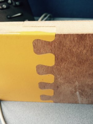

Aangezien de omtrek van de kast langer zal zijn dan de totale lengte van de te gebruiken plaat zal ik onderaan een stuk gaan tussenvoegen.
Zo ontstaan er 2 vlakke plaatverbindingen. Deze zullen uitgevoerd worden met een japanse houtverbinding zoals op onderstaande foto.
Mijn vragen:
1. Welk hout gebruik ik het best? Multiplex of MDF met opgelijmd fineer.
2. Zijn de gebruikte parameters voor het plooien correct? (aantal gleuven, diepte, enz)
Andere tips zijn welkom
Mijn vragen:
