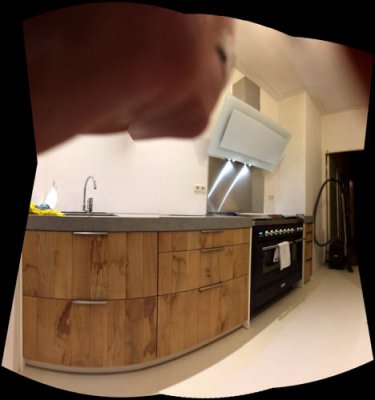

Zojuist zijn we bij de project-keukenboer geweest voor een keuken voor onze woning die nu gebouwd wordt. Mijn vrouw en ik werden beiden niet blij van de standaard keukens die aangeboden worden en nu wil ik zelf een keuken gaan maken. (en het mag ook van mijn vrouw ;))
De vormgeving willen we graag zoals op het plaatje hieronder:
Door de brede "balken" tussen de kastjes wordt het dus waarschijnlijk geen ikea frame maar maartwerk. Nu maak ik wel vaak kasten en bedden maar nooit keukens, daarom zijn alle tips welkom!

Ook met standaard keukenkastjes zou je deze look wel kunnen bereiken. Je moet dan alleen zelf een soort 'faceframe' maken zoals de amerikanen dat doen.
Het voordeel daarvan is dat alle standaard inbouwapparatuur gewoon past, dat is iets waar je hoe dan ook rekening mee zult willen houden.
Maar het geeft ook mogelijkheden om ladegeleiders, scharnieren en tal van andere accesoires compatible te houden. Nu kan dat natuurlijk ook als je de kasten zelf maakt maar dan is enige voorkennis van keukeninstallaties wel vereist.
Je kunt bij Ikea gewoon losse kasten en onderdelen kopen van goede kwaliteit. (Blum ijzerwaren gebruiken ze daar).
Massief houten fronten kan natuurlijk prima, je kunt er watergedragen matte lak op smeren om het een onbehandeld uiterlijk te laten houden.
Op je foto kan ik het niet zo goed zien maar het lijkt alsof het blad en faceframe 1 geheel vormen. Dat lijkt mij persoonlijk erg onpraktisch. Een enigzins overhangend werkblad (eventueel met waterkering) werkt comfortabeler en houdt de boel een stuk schoner.

Aansluitend op de opmerking van Hans, lijkt het mij ook niet handig dat aan de onderkant van de kastjes geen terugspringende dorpel (hoe moet ik het noemen?) is. Voor iemand met heel kleine voeten geen probleem, maar de gemiddelde Nederlander staat daardoor gedwongen ver van de kastjes en dat leidt al gauw tot bukken en rugklachten.
Verder is aan de binnenkant van de kastjes vaak een andere luchtvochtigheid dan aan de buitenkant. Bij iemand's zelfgebouwde keuken heb ik gezien hoe scheef de deurtjes daardoor kunnen worden. Dus dat verdient ook aandacht.

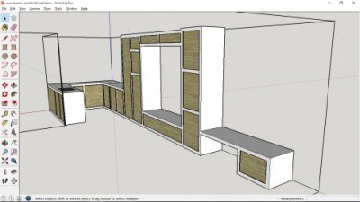

bedankt allemaal, wat gaaf dat er zoveel reacties zijn gekomen. Ik ben druk aan het "youtuben" en "sketchuppen". Ook met het ikea programma in de weer geweest. Ik ga inderdaad voor de ikea binnenkasten en scharnieren. Tussen de kastjes denk ik eraan om gewoon 3x3tjes (69x69mm) balken te schroeven en af te werken met plamuur en muurverf. Daartussen dan was ikea kastjes en ook nog wat kastjes op maat omdat ik tot aan het plafond wil uitkomen.
In Sketchup heb ik het volgende getekend:
Dit is de eerste versie, en waarschijnlijk niet de laatste.

De zweedse warenhuis gigant maakt zoals alle keuken fabrieken spaanplaatgenot voor een jaar of tien
Mij idee voor deze keuken
Houten regelwerk bekleden met triplex en afwerken met triplex dan een laag polyester
Wel met het oog op de al eerder genoemde tips waterkering in blad en terugvallende plint
Dat het blad en frame een stuk is maakt de simpelheid van dit ontwerp
Leuke uitdaging !
