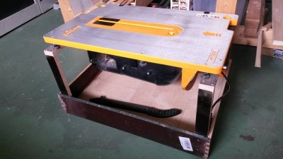

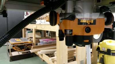

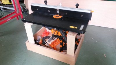

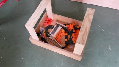

3. Ik heb een aparte bak gemaakt waarop ik de freesmodule kan wegzetten als die niet in gebruik is. Even kijken of ik een foto ge-upload krijg...

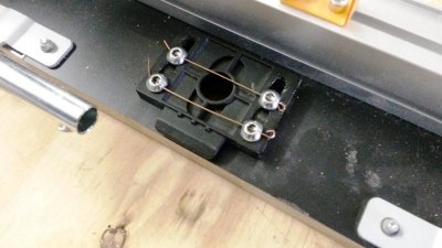

Aanpassing aan de Triton TWX7
De lock schuifjes, waarmee de modules vergrendeld worden in de tafel zitten met 4 stuks M6 bouten met zelfborgende moeren vast. Bij mij gingen die steeds los, waardoor ze eraf vielen. Vastdraaien kan niet, want dan schuift de vergrendeling niet meer soepel, staan ze te los, dan vallen ze eraf. Ik heb dat opgelost door de bouten af te stellen zodat de vergrendeling soepel werkt en vervolgens de moeren te borgen met borgdraad Ø 1 mm; dus gaatje Ø 1 mm boren door bout en moer en daar de borgdraad doorheen (ik heb lasdraad gebruikt, zie foto).
