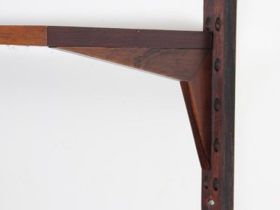

methode 1, ik neem aan dat de gaten in de lat tegen de muur onder een hoek zijn geboord. En de planken soort schuine deuvels aan de planken hebben?

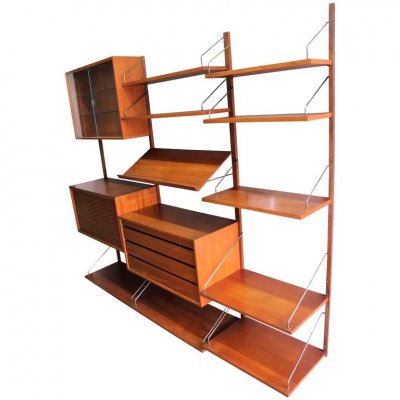

Methode 2. Ik zie dat hij het ijzeren geboven stuk staal vast zit in de zijkant van de lat tegen de muur. Maar hoe zit dit vast aan de plank? deze is overgens door Poul Cadovius ontworpen. Ook door Cado uitgevoerd.

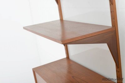

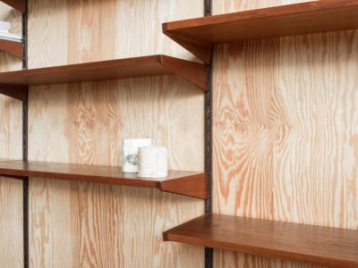

Methode 3, Deze is ook erg mooi. Ontworpen door [FONT=&quot]Kai Kristiansen. [/FONT]

Methode 1 is goed te maken, mits je precies onder de juiste hoek en afstand de gaten boort, is hier maar de geringste afwijking dan werkt het systeem niet. ook zou ik dan hard hout gebruiken, met gewoon vuren heb ik er niet veel vertrouwen in, met een zwaardere uitvoering in vuren zou ook gaan, maar dan is het esthetisch niet mooi. Methode 2 met de gebogen draad dat is een stuk moeilijker lijkt mij, hoe hij de draad en door de plank en in de drager haaks om heeft gebogen is mij een raadsel, tenminste ik neem aan dat hij de draad haaks om heeft gebogen aan de achterkant van de staander om houvast te hebben??? Methode 3 kun je zo kopen.

Het tweede systeem hadden wij vroeger thuis hangen. De planken rusten op simpele plankdragers die in de stijlen worden gestoken, net zoals je tegenwoordig die plastic plankdragertjes hebt. De stalen haak is boven haaks omgebogen en haakt dan in de gaten van de lijst. In de plank zitten gaten geboord onder een hoek van 45º waar de haken ingehaakt zijn. De constructie is behoorlijk stevig moet ik zeggen.

Methode 2 is al heel oud - zoals ruudhardware ook al aangeeft - mijn ouders hadden het al rond 1965. Toen waren de muurlatten van hout. Ergens eind jaren 70 hebben ze er een nieuwere versie van aangeschaft, vrijstaand, met stalen staanders. In beide gevallen zijn de plankendragers draadstaal, met gaten in de staanders/muurlatten die horizontaal lopen en in de planken die onder een hoek naar achteren geboord zijn (of het 45 of 60 graden hoeken tov het horizontale vlak zijn weet ik zo niet meer). Je kon destijds alle onderdelen los kopen, dus zou je ook de draadstalen plankdragers kunnen kopen en zelf je muurlatten en planken maken - maar ik weet niet of het systeem nog bestaat. Wellicht zou je op marktplaats naar afdankertjes kunnen zoeken?
Overigens, in het hout waren de gaten verstevigd met een messing bus. Voor zover ik me kan herinneren.
