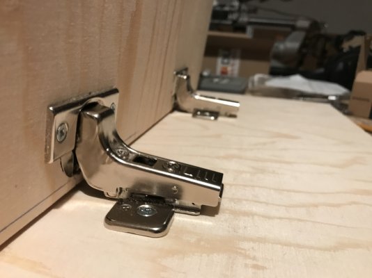

Hallo,
Mijn eerste bericht hier maar heb de informatie en adviezen op deze site al vaak kunnen gebruiken voor mijn projecten, waarvoor dank!

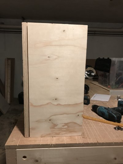

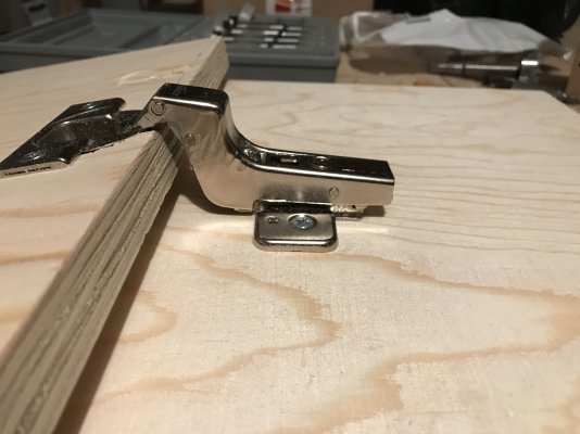

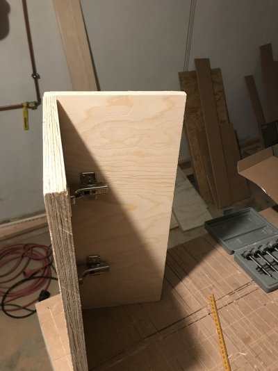

Ik zit met een probleempje waar ik zelf niet meer uit kom. Ik ben bezig met een inbouwkast en wil deuren plaatsen met Blum scharnieren (Clip top, inliggend, montage met schroeven). Nou ben ik al de hele middag aan het oefenen met stukjes rest hout, maar ik krijg het deurtje niet in 90°. Hij draait wat te ver door naar binnen. Het zal vast een probleem zijn met hoe ik het heb gemonteerd, maar ik kom er zelf niet achter wat ik fout doe. Zie onder wat afbeeldingen. Op de eerste foto is goed te zien dat het deurtje (linker plankje) wat te veel naar binnen draait i.p.v. haaks op de zijkant.
Ik heb geen mal gebruikt voor de scharnieren.
Ik hoop dat iemand me hiermee kan helpen :)

Volgens mij is dat normaal. Je moet een stop hebben zodat je deur niet te ver door schiet. Deze komt op het boven paneel van je corpus.
Kijk eens naar dit filmpje, daar wordt het besproken.

Je moet de boven- en onderkant nog monteren. Daar valt de deur normaliter tegenaan.
Nee de topicstarter gebruikt inliggende scharnieren. Dus de deuren vallen binnen de corpus en niet er tegenaan.
Maar dan moet je dus een stopje gebruiken. Magneetje of push-to-open oid.

LeonvB de deur is inderdaad inliggend dus geen boven- of onderkant waar het tegen aan valt. In de kast komen planken waar de deur tegen aan kan vallen, dus dan komt het helemaal goed. Ik dacht alleen dat ze standaard al in 90 graden zouden staan maar ik zie inderdaad in het filmpje in het antwoord van Musicus dat de inliggende deuren verder naar binnen vallen.

inderdaad, de veer trekt de deuren naar binnen zodat ze gesloten blijven
bij inliggende deuren kan je de legplank als stop gebruiken. Indien geen legplanken boor ik onderaan een gaatje van 5mm waarin een legplankdragertje dient als stop
