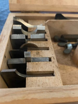

Goedemorgen beste forum-leden,
Ik heb een paar jaar geleden een Scheppach HM-1 VVD-bank gekocht met de nodige aanbouwdelen. Tot op heden heb ik alleen de vlak/vandikte met veel plezier gebruikt. Ik wil nu ook de freestafel gaan gebruiken (nieuwe perlonriem is onderweg). Op de freestafel zit een Leitz freeskop met plek voor 2 beitels. Nu komt het: in het doosje met beitels (volledig gevuld) zit van ieder profiel maar 1 beitel.
Klopt het dat je maar 1 profielbeitel gebruikt bij deze frees? Moet er een 2e beitel in de kop voor de balans? En laatste vraag: op welke poelie (kleine of grote) stel ik de motor in om te frezen?
Dank voor jullie reactie, Lennard

Er zijn 2 freessystemen met plaatjes, die met 2 messen in de kop zonder afnemers en die met 2 messen in de kop en tegenover elk mes een spaarbegrenzer. Spaanbegrenzers zijn de zwarte (botte) plaatjes in gelijke vorm als het snijdende mes. De snijdende zijn de zilveren en die zijn (als het goed is ) scherp.
Heel vroeger had je ook nog koppen met 1 snijdend mes erin. Das niet best voor de balans.
Voor de veiligheid wil je een kop met spaarbegrenzers en dan heb je dus 2 snijdende plaatjes nodig en 2 spaarbegrenzers. Dit heet een veiligheid freeskop omdat door de spaarbegrenzers er niet teveel hout gegrepen kan worden in 1 keer.
Als je geen foto post kunnen wij niet zien welke kop jij hebt maar met bovenstaande wordt je dat zelf snel duidelijk.
Mbt de poelies, je kunt beide gebruiken, het verschil is de freessnelheid, staat als het goed is ook op een sticker op de frees en anders in je handleiding, uit mijn hoofd 3500 / 6500 toeren

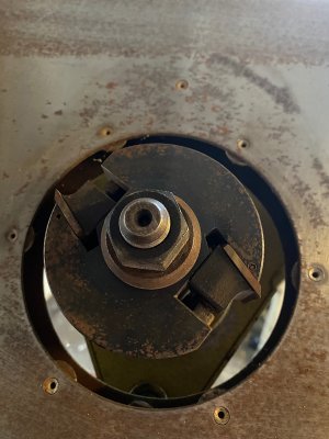

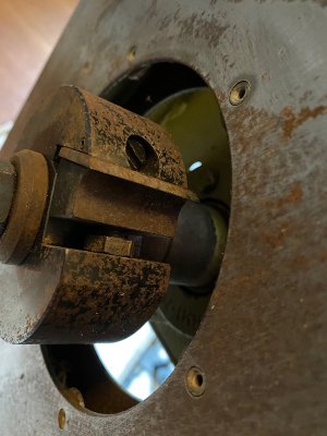

LennardBloch
18 jun 2018
Hoi Scheppie, dank voor je snelle reactie! Ik heb een paar foto's gemaakt. Volgens mij heb ik de kop zonder spaarbegrenzer?
info van scheppie is correct
spaanbegrenzers zijn tegenwoordig de norm
wat niet belet dat een kop met 2 messen het even goed doet
jouw kop is met 2 messen
per keer mag je niet te veel afnemen cfr scheppie
verder zou ik mij hierover geen zorgen maken
een nieuwe kop komt rond de 100 euro
een set messen rond de 20
spaanbegrenzers ook
raar dat je telkens maar 1 mes hebt ipv 2
je koopt ze trouwens meestal per set omdat ze er per 2 in gaan
10.065
3.589
Volgens mij is dit een kop die alleen borgt op een gat in het midden. Er hoort dan ook nog een afstel mal bij. Dit is een rond stuk ijzer. Omdat het lastig is om 2 messen precies hetzelfde te krijgen, gebruik je maar 1 profielmes. Aan de tegenkant gebruik je een mes wat niet in de weg zit voor het profiel dat je wil frezen, voor de balans. De freeskop is vermoedelijk maar iets van 80mm doorsnede, waardoor je weinig last hebt van een beetje onbalans.

dergelijke freeskoppen maken ook geen gebruik van de centreergaten in de plaatjes, dus perfect afstellen is inderdaad een probleem met 2 messen. "Eigenlijk" zou je een dergelijke kop moeten vervangen voor een nieuwe als je hem regelmatig, veilig en goed wilt gebruiken...
10.065
3.589
Ik moet regelmatig stukken lijstwerk bij maken. Daarbij maak ik juist gebruik van de mogelijkheid om de profielmessen scheef te kunnen zetten. Maar zoals scheppie al aanraadde, koop een modernere freeskop erbij, waarbij de messen op de twee paspennen gecentreerd zitten. Het gat in de tafel van zo'n scheppach is niet zo groot, dus als je de kop met messen onder tafelnivo wil draaien, zoek dan een 80mm kop.

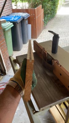

LennardBloch
18 jun 2018
Bedankt allemaal voor jullie nuttige informatie. Ik heb vandaag een stukje geprobeerd. Zoals Chevy66 aangeeft: 1 profielbeitel en 1 voor de balans. Dit werkte goed. Bij het wisselen van de beitel was me al opgevallen dat het zeer lastig wordt om 2 beitels exact gelijk te stellen... De frees werkt verder prima, dus ik ga in een nieuwe kop en beitels investeren. Iemand tips qua merk en type? Het is een 80mm kop op een 30mm as.6977BC1F-0775-4080-8D1A-A54E17D0DEAC.jpeg
10.065
3.589
De profielfreeskop van hbm is voor een nieuwe kop volgens mij de goedkoopste. Die heeft spaanbegrenzers en dan komen ze volgens mij niet kleiner dan 100mm.

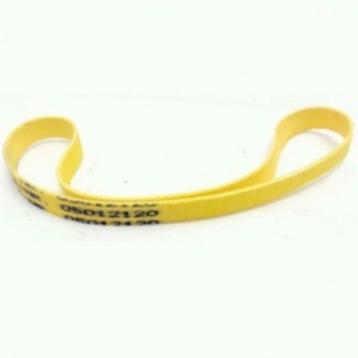

Dag Lennard. Heb dezelfde freestafel vandaag gekocht. Waar heb je de aandrijfriem kunnen bestellen?
