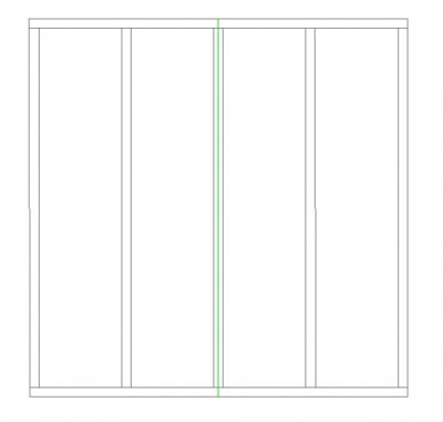

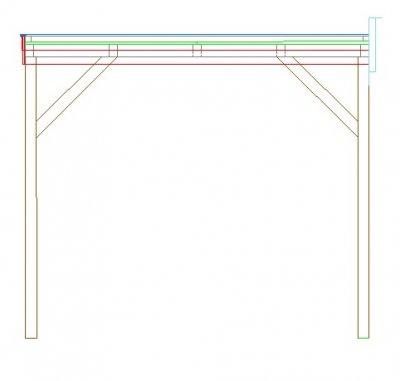

Achter in de tuin heb ik een plekje gereserveerd voor een klein overdekt zitje om s'winters warm te kunnen barbecue en zomers langer buiten te zitten. Graag zou ik van jullie horen of mijn constructie adequaat is voor dit doel. Klopt de constructie en zijn de bouwdelen zwaar genoeg gekozen / overkill
Afmeting: 244 x 244 (2x underlaymnet plaat)
2 zijden zijn gesloten door schuttingen
Dak wordt waterdicht middels EPDM, gelijkt op het underlayment, kan dat?
Hoeveel graden afschot moet ik hebben? Wil in 1 hoek een afwatering maken.

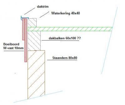

Bij mij wordt waterkering met een 45 gradenhoek geplaatst. Dan heb je gen scherpe rand voor het folie. En je hebt maar de helft nodig :)

Volgens mij is je waterkering te smal, 45 graden is een must, in ieder geval bij bitumeuze dak produkten, en de smalste daktrim heb 4 cm nodig dacht ik, verder snap ik je dubbelle boeidelen niet zo goed, of het moet al uit estetish oogpunt zijn , niks mis mee natuurlijk :)
Persoonlijk zou ik de boeiborden niet OP de balken schroeven, maar er dunne latten achter maken, zodat e.e.a. kan ventileren, maar das ook afhankelijk van het materiaal dat je gaat gebruiken.
Hou er ook rekening dat, als het epdm geplaatst is, het underlayment wat gaat werken cq kromtrekken, daarom zou ik kiezen voor minimaal 6 a 8 graden afschot, heb toen ik mij orienteerde op hutten een ding veel gezien>>> krom getrokken daken :)

qua houtafmeting voor de balken zou ik gaan voor 70x170 ipv 60x100, rekening houdend dat er OOIT misschien een keer een halve meter sneeuw op kan vallen, dan kan je de hele boel gaan stutten.
qua afwatering kun je het best 1cm/meter aanhouden.
Wupsie: ik heb al veel daken op bovenstaande manier gemaakt, echter heb ik nog nooit underlayment zien kromtrekken die geschroeft zit op de balken.

Pardon,ik wel, en dan overstekken groter dan 50 cm, een soort van hobbybob luifels, en het was geen underlayment, maar osb plaat.

Jullie aanvullingen in het ontwerp aangepast.
