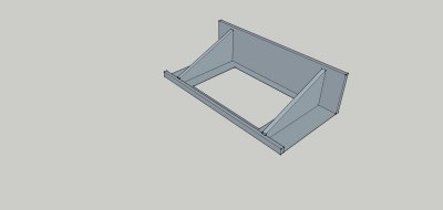

ik wil de dampkap in de keuken gaan ophangen tegen de muur, het is een inbouwmodel, je hebt eigenlijk een plank met een gat nodig dus.
Maar ik wil die plank tegen de muur vastmaken en wil zoiets maken;
Alles in MDF 18 dik, gelijmd ,met lamello's emn een paar SPAXen erin.
Zou dat iets of wat gewicht kunnen houden?
Bedank Bart

Kwa krachten kan 18 mm MDF dat makkelijk hebben. Alleen, dat vocht dat uit je kokende pannetjes komt, dat is minder goed voor het MDF.
Ik zou denk ik voor garantie-multiplex of betonplex gaan, zeker als het geen zichtwerk is.

mdf en vocht is inderdaad een heel slecht plan. binnen de kortste keren je mdf 2x zo dik van al het vocht. Watervast multiplex komt meer in de buurt zou ik ook zeggen.
Qua sterkte; vlgs mij het enige waar je op zou moeten letten is hoe je de plank/steun tegen de muur aan zet. Als je die schroeven/slagpluggen te ver bij die ribben vandaan zet dan buigt de verticale plank wsl door. Als je daar op let zal het zeker wel houden.

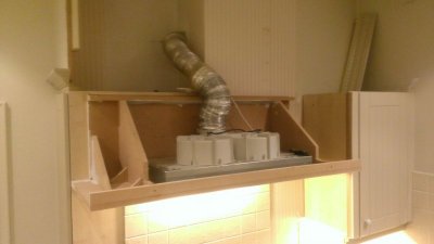

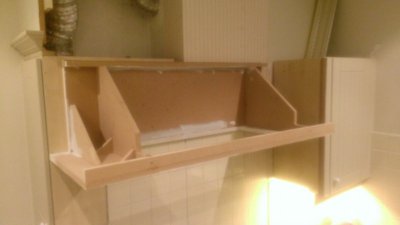

het is MDF geworden, heb nog wat extra steunen erbij gezet, onze keuken is volledig in MDF en we hebben pas een arduinen blad laten leggen, daarom moets de oude ombouw effe er vanaf. Nu merken we dat die veigenlijk veel te log was, en ga ik een andere evrsie maken. Destijds was dat ook al MDF, maar qua constructie compleet anders. De damplkap-plaat rustte op 2 massieve zuilen, nu hangt hij dus aan de muur.
Gisteren opgehangen, ik had al het hout thuis liggen, dus dat stond tamelijk snel in mekaar.
Al een grondverf op de delen die niet meer zichtbaar zijn gezet, en straks de rest verder verven.
Er komt nog een ombouw rond, owv het gewicht ga ik dat een sproberen te maken uit bvb 15 dik ipv 18 dik, ook hangend aan plafond en muur, zodat er geen extra gewicht op dit deel komt.

mcarma, ja dat dacht ik eigenlijk zelf ook al, maar dat had ik niet liggen, en vermits de vorige versie (was ongveer 14 jr oud, zonder enige vervorming of blaasvorming) ook gewone MDF was, heb ik het maar gewaagd.
Moet toch volledig geverfd.
By the way, constructie is wel degelijk heel solide nu, hangt vast met SPAXen in de houten kast erachter links, en rechts hangt het vast in de muur met spijkerpluggen van 8.
