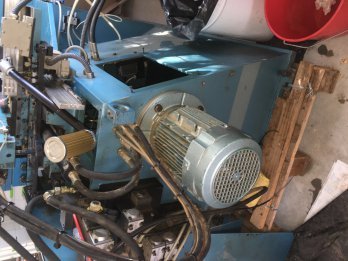

Hoi Allemaal,
Afgelopen jaren een aantal draaibanken aangeschaft die werken met hydraulische druk. Terwijl ik de olie van 1 van de machines heb vervangen viel het me op dat het aanzuigfilter alleen uit een fijn metalen gaas bestaat. Aangezien de machines al redelijk op leeftijd zijn ben ik redelijk zuinig op ze. Vervangende onderdelen vinden zal niet gemakkelijk zijn. Daarnaast lopen er zo veel leidingen door de kleine ruimte waar de pomp is geïnstalleerd dat ik er niet eens fatsoenlijk een foto kan maken ;) 92BA6E5C-8DF5-4658-BDC8-DA479940084C.jpg
Ik wil graag de olie gaan filteren.... nu zijn er best veel opties. Een hoge druk filter, een retourfilter, een onafhankelijke filter (ook wel kunst nier genoemd ). Ik kan niet helemaal inschatten waar ik nu verstandig aan doe. Aangezien ik het op 3 machines ga toepassen lijkt het me de moeite waard om het een an ander uit te zoeken.
Ik hoor graag wat jullie adviezen/ervaringen zijn.
Hartelijk,
Rik

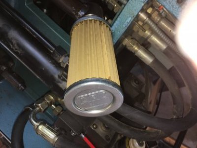

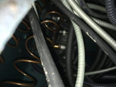

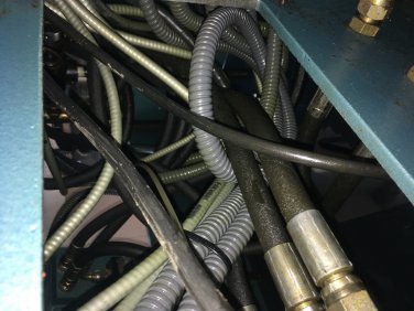

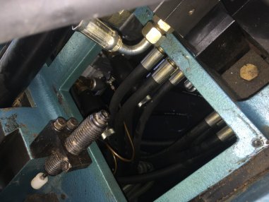

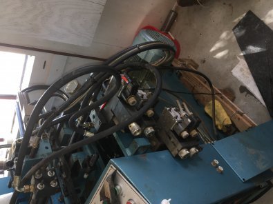

Bijdeze wat foto's. misschien dat dit het allemaal maar nog verwarrender maakt, maar goed.

De extra foto's helpen niet echt. Zit er geen hydraulisch schema in een schakelkast of zo. Het is op je foto's niet echt te zien hoe je aggregaat is opgebouwd. Ik zie een zuigfilter met een stuk buis, waarvan ik denk dat je die om de een of andere reden los hebt gemaakt van je hoge druk pompje. Maar verder kun je uit de foto's niet opmaken uit wat voor onderdelen je aggregaat is opgebouwd en wat er allemaal wordt aangestuurd.

Een van de aanzuigfilters had ik idd los gehaald voor de foto's
