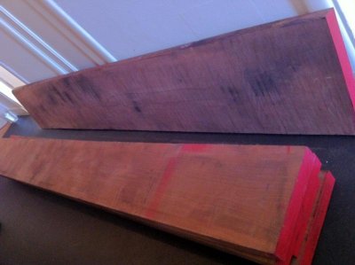

Tijdje terug paar 52mm Noten plankjes opgehaald bij Rick, bedoeling is er een eettafel van te maken. Nu ligt het ondertussen al weer 2 weekjes in de schuur, dus wordt het eens tijd dat ik ga beginnen.

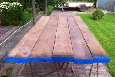

Net even alle planken op schragen gelegd en even een selectie gemaakt welke planken voor het blad worden. (zie foto's)
Planken voor het blad:
Planken voor de poten en reserve:
Nu is het zo dat de planken voor het blad diverse breedtes hebben. Namelijk (van links naar rechts) plusminus 24 -24 - 22 - 19 - 16. Wat is mooier/slimmer met een noten tafel, variabele breedtes houden zodat je weinig afval hebt. Of toch allemaal vaste breedtes zodat alles gelijk is. En hoe breed kan je met noten gaan per plank, voordat het echt gaat schotelen?
Heb er net een uurtje naar lang staan kijken met een biertje in m'n hand, maar toch weet ik nog niet wat ik het beste kan doen.

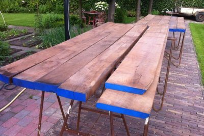

Grappig, heb net ook een partij noten ingekocht voor een tafel, ook bij Rick gevraagd maar jij was me blijkbaar voor:) Nu wat elders gevonden. En nu met hetzelfde probleem. De delen die ik heb gehaald zijn iets breder. Allen met mooie tekening en vind het zonde die weer te verzagen en dan weer te verlijmen. Ondanks het risico dat bredere planken gaan bollen en hollen.
Verdeling is natuurlijk iets persoonlijks. Ik zou gaan voor zo breed dat je die mooie tekening per plank symmetrisch houdt en allemaal gelijke breedtes naast elkaar. Dan maar iets meer afval maar dan heb je wel een mooie strakke verdeling.
Succes, ben benieuwd wat t wordt!
hier mijn planken:

Misschien de smalle in het midden en zo evenwijdig naar buiten gaan ?
Ook zien dat de tafel niet te smal wordt.
Eventueel krom trekken kan je opvangen met het aan de onderzijde dwars infrezen van metalen profielen.

@ Vitu: Vaste breedtes is inderdaad wel het mooiste, maar ook zo zonde van het hout dat je weg gooit. Ach, ik zal de planken van de week eerst eens gaan schaven en dan nog eens kijken hoe ik de planken het beste kan zagen. Jij ook succes in ieder geval;)
@ RSI: Daar heb ik inderdaad ook aan zitten denken, alleen weet ik dus niet of de brede delen dan niet gruwelijk gaan schotelen. Tafel wordt in ieder geval 1 meter breed. Dus dat moet goed komen:)
