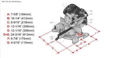

Bij het opmeten van een en ander merk ik dat de afstand van de bovenkant tot onder (afmeting G op het plaatje) links 109,5 mm en rechts 111,0 mm is - op een korte afstand niet echt een probleem maar voor langer wel omdat het verschil als maar groter wordt.

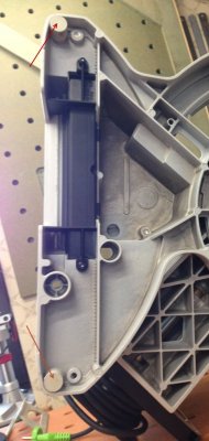

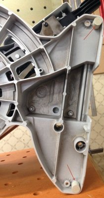

Dacht slim te zijn en de rubberen voeten (rode pijlen op de foto's) even los te draaien en uit te vlakken met een paar shims - zo dat de afstand G links en rechts gelijk is.
Maar, ik krijg die dingen met de beste wil van de wereld niet los en wil de boel niet beschadigen. Zitten van boven vast met een inbus bout. Als ik daar aan draai, draait de rubber voet mee.

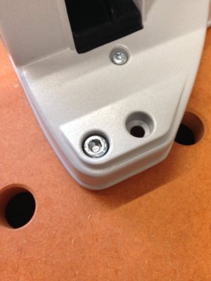

met de tang en doek had ik al geprobeerd, maar kan niet genoeg grip krijgen, erg weinig plaats (foto) - met de hamer en inbus niet.

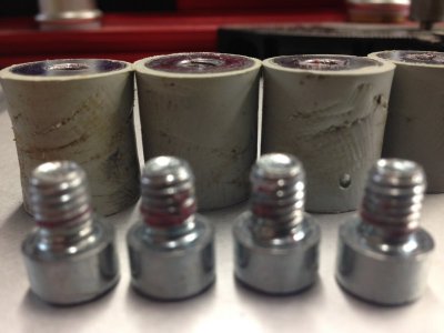

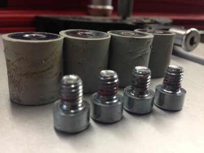

Gesterkt door de bevestiging van Viepert, en gewapend met een redelijk uit de kluiten gewassen waterpomptang is het na toch wel enige moeite en zweetdruppels gelukt om die krengen los te krijgen.
Dit was dus geen geval van "gewoon even losdraaien" en ik weet nu ook de reden. Gezien de feedback die ik heb gekregen heb ik er maar even twee foto's van gemaakt om jullie deelgenoot te maken van die kennis ;)
De boel zat dus stevig vastgelijmd met een soort loctite - zie de sporen op de inbusboutjes. Plaatjes zijn niet helemaal scherp maar ik krijg ze niet beter. Aan de rubber voetjes kan je duidelijk zien dat er behoorlijk wat kracht voor nodig is geweest.
Met dank aan iedereen.
F.

@viepert
laatste foto : de draad op de inbusboutjes is 7mm lang, bij het losdraaien is er al het nodige afgekomen - dus ik heb een "king size dotje" gekregen ;) en dat bijna over de hele draad.
vandaar dat het mij wel wat moeite heeft gekost - maar goed klus geklaard, en dat mede dankzij jouw feedback - zal bij Festool wel vier nieuwe voetjes bestellen want deze zijn toch wel redelijk geschonden uit de strijd gekomen.
