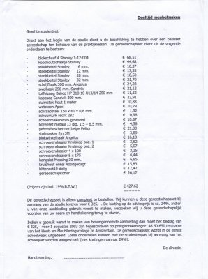

Dit is wat in de deeltijd opleiding als basis werd gevraagd, let maar niet op de merk namen. verder zoals vuren hout aan geeft lijmklemmen (veel)
Dan komt elektrische gereedschap aan bod.
