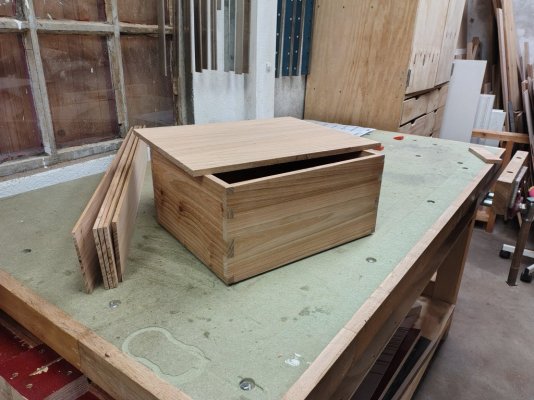

Ik ben bezig om een kistje te maken van iepenhout. Zijkanten zijn dmv zwaluwstaarten bevestigd. Na lijmen van de zijkanten en het bovenblad wordt het kistje door midden gezaagd zodat er een deksel en de onderkant ontstaat. De zaagsnede zit tussen de bovenste en de middelste zwaluwstaart. In het onderste deel komen tussenschotten.
Maar ik vroeg me af hoe ik het beste het bovenblad op de zijkanten kan bevestigen. Dit ivm met werking van het hout. In 1 richting loopt het gelijk met een zijkant maar de andere niet. Zal het met deuvels kunnen om de werking tegen te houden? Afmetingen zijn (lxbxh) 38x32x18 cm.
