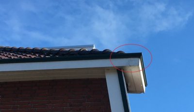

Wij hebben een huis uit de jaren 30 met een zadeldak, daarvan is een gedeelte van de dakgoot in minder goede staat.
Volgens mij heeft de vorige bewoner al geprobeerd er een nieuw stukje in te zetten, wat niet echt goed gelukt is.
Kunnen jullie tips geven, wat is de juiste aanpak om dit op te knappen?

als je daar houtrot hebt is het vaak dat er een lek in de goot zit. niet heel gek op een dergelijke plaats, daar zal ook precies een verbinding zitten.
mogelijk is dit met wat soldeerwerk hersteld. gelukkig is het droog van de week dus kun je dat vrij snel oplossen.
de gootbodem en plafond zal mogelijk ook verrot zijn. als je pech heb de klossen ook.
eerst zinkwerk herstellen, dan houtrotherstel en nog een likje verf.
Ik zou een steiger huren en de zaak eens goed bekijken, als de goot lekt dan wordt het alleen maar erger, en zo te zien is het al een keer gerepareerd.
Dit is een bakgoot, kijk of de goot lek is, als het houtwerk vernieuwd moet worden, dan zul je hem los moeten solderen, dan kun je erbij.

Solderen heb ik nog nooit gedaan. Ik begrijp dat solderen van oud zink erg moeilijk blijkt te zijn?
Maargoed, als je het goed wilt doen moet de zinken bak er dus eerst uit om vervolgens alles goed te kunnen inspecteren en vernieuwen.
Bedankt voor de tips!
Haal er anders een loodgieter bij die weet van wanten, dan kun je het houtwerk misschien zelf doen?

Het lijkt wel of er bovenop de zinken kraal nog wat zit, foto is er niet scherp genoeg voor.
De goot zal wel ergens lekken of er ligt een kapotte pan op het dak waardoor er water onder de goot schiet.
Met een ladder/steiger/hoogwerker naar boven.

als de hele bak slecht is kan je meestal gelijk beter de hele goot aanpakken
anders blijf je knoeien.

Hou oud is het zinkwerk? Toen wij ons huis kochten viel het de inspecteur tijdens de BTK direct op dat het spul z'n beste tijd wel had gehad (was goed 25 jaar oud), zonder dat er sprake was van lekkage. Direct de hele rimbam laten vervangen, krijg je alleen maar gedonder mee.

Als de loodgieter of aannemer toch steiger heeft opgebouwd dan gelijk maar alles vervangen. Of als je alles zelf wilt doen, goed nadenken over de afspraken die je maakt met het oog op coordinatie van de planningen.

Bedankt voor de tips. Ga eerst alles van dichtbij bekijken. Staat van het houtwerk lijkt goed, op dat hoekje na.
