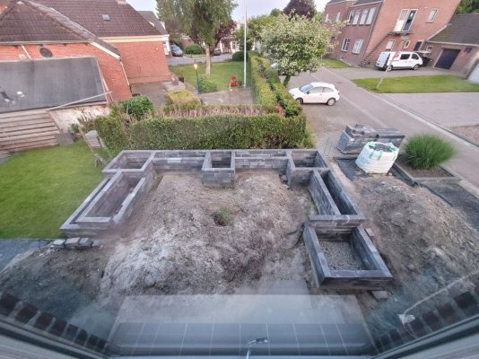

Ik ben bezig met een project in de tuin. Grote bloembakken van betonnen stapelstenen met daartussen zwevende bankjes. Althans dat is de bedoeling. Zie de foto hieronder voor een impressie van de bakken.

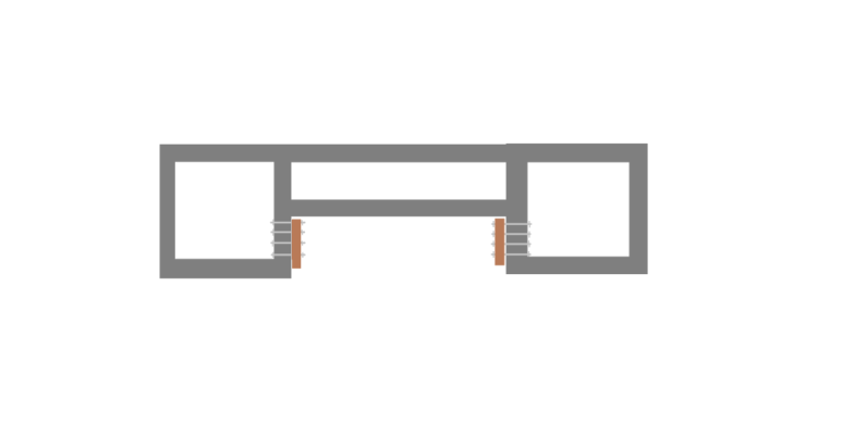

Mijn idee was om aan elke kant een aantal gaten door het beton te boren, daar draadeinden door te steken, en aan de 'binnenkant' een dwarsbalk te monteren met moeren en en carrosserieringen. Zie hieronder het plaatje voor dat idee voor een van de bankjes. (soort dwarsdoorsnede van bovenaf bezien).

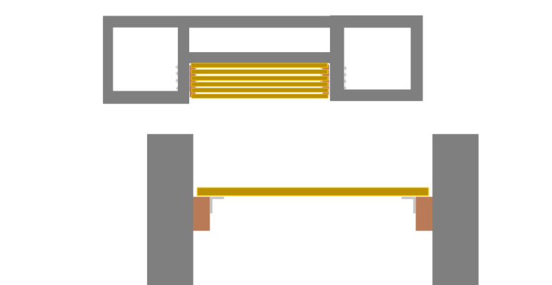

Mijn idee was om dan bovenop die dwarsbalkjes de planken te monteren zodat er een bankje ontstaat. Die planken zou ik dan van onder met hoekijzers willen vastmaken aan de balk. Zodat je van boven geen schroeven ziet. Zie hieronder voor een bovenaanzicht en daaronder een (totaal uit schaal) vooraanzicht.

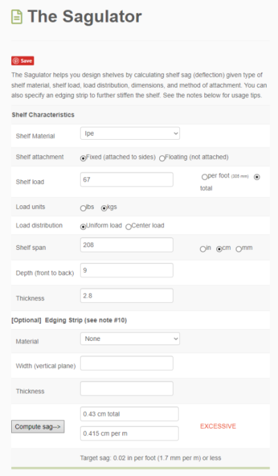

Volgens Sagulator kom ik dan op het volgende uit:
Checkraag of ik dit zo juist heb ingevuld (de 67 komt van 400kg/6 planken overigens, en dan bereken ik het per plank).
