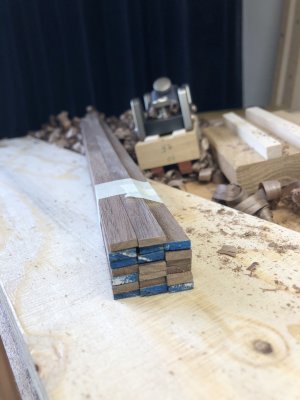

Geck0
Zoals @Wim Kluck al voorstelde de Bridge City schaafje.
tis inderdaad wat boven budget .
Ik heb hem al aardig tijdje en kan er niet meer omheen ben er erg tevreden mee.
Heb voor mijzelf een aantal blokjes gemaakt met mijn vaste maten, 2,5mm , 4mm etc. zodat het instellen zo gefixt is.
ik schaaf er vanalles mee, linden noot eik

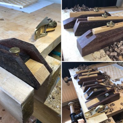

en om voor al die hoekjes snijden kan je ook je jigs maken voor met een grote beitel(op de foto rechts boven) of jigs voor met een schaaf (foto links)
