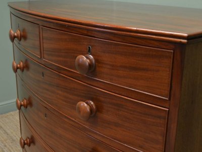

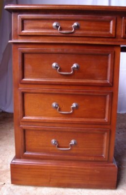

Ik zou graag advies willen hebben m.b.t. een ontwerp voor een bureaulade.
Ik wilde een bureau laten maken van mahonie en de lijst om de lade heen zou dan breed moeten zijn, zoals bijgevoegde foto laat zien. De meeste bureaus hebben zo’n dus lijstje om de lade heen (zie gebogen lade).
Doch een antwoord wat ik erop ontving was dat; “de rail aan de zijkant van de lade raad ik ten sterkste af, als het massieve hout later verder droogt en trekt door de jaren heen, is dit systeem zeer gevoelig voor knellende lades. Als je een natuurlijk systeem wil, zou ik er een ladebak omheen maken zodat de lade goed blijft zitten, en toch alles soepel loopt.”
Wat is jullie mening hierover?
Alvast bedankt.
Albert.

Als uw hout droog is en je hebt het wat laten tijdje laten liggen na het uitzagen van een boolplank of gekantrecht hout bijvoorbeeld, dan moet je niet vrezen qua kromtrekking.
Het hangt ook een beetje af welke houtsoort je gebruikt. Er zijn houtsoorten met kruisdraad of gevoelig qua spanning/trekken en deze moet je vermijden.
Succes bij het maken van uw bureaulades.
