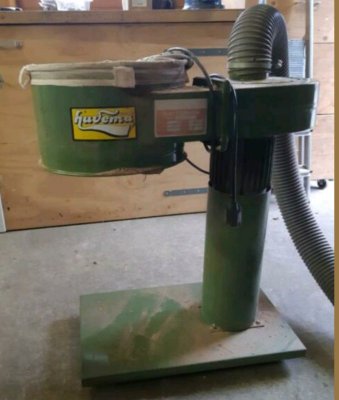

Goedendag vrienden, ik heb een leuke afzuiginstallatie op de kop getikt.
Tijdens het zagen in mijn garage merkte ik dat ik overal fijnstof had, en omdat ik astma heb is dit niet wenselijk.
Ik heb wel een goede stofzuiger, maar die kan dat niet aan.
Ik heb een huvema afzuiginstallatie op marktplaats gevonden, over enkele dagen zou ik er heen gaan om hem te bewonderen, maar waar moet ik op letten?
Volgens de verkoper doet hij het goed, hij mist wel de zak, maar dat zijn de kosten niet.
Ook zat er een klein scheurtje in de bovenste zak.
En voor de mensen die een afzuiginstallatie hebben, hoeveel geluid maakt zoiets?
En boel vragen waar ik zelf even niet uitkwam, vandaar dat ik het hier post.
Alvast bedankt mensen.

Het zakfilter is niet echt ideaal, maar die kun je vervangen door een microfilter, lijkt me in jou situatie een vereiste. Je moet voor de onderste zakken wel een klemband bij hebben, anders moet je die ook weer apart bestellen. Als je al € 120 voor een filter nodig bent en kun je even afwegen wat de Huvema je tweedehands kost en dat afzetten tegen een nieuwe van HBM voor € 300,- :confused:

Ik zou meteen de zak vervangen door een microfilter en qua lawaai, dat hangt ook af van je buizen etc. Als je toch al aan machinale houtbewerking doet, dan zal de geluidsbelasting van je afzuiger niet de druppel zijn die de emmer voor je buren doet overlopen. Bovendien is zo'n ding best geluidsgeïsoleerd neer te zetten. Let in ieder geval even op de 'propeller' (geen idee of dit model een impeller or waaier of wat dan ook heeft) in de behuizing. Die moet heel zijn (alle schoepen recht) en netjes ronddraaien. Uiteraard is een voldoende lang en deugdelijk snoer een pré. Verder kan er niet zoveel mee misgaan.

Ik heb het advies van Fons opgevolgd, ik heb de beste man gebeld en heb er vanaf afgezien.
Het gaat een hbm worden denk ik, maar zit erg veel verschil en keus in.

De getoonde machine in de openinspost heeft als ik juist ben (hier heeft ooit hetzelfde model gestaan van een ander merk) slechts een vermogen van 1pk. Is héél weinig. Werkt als hij ongeveer naast de machine staat, maar zit niet veel reserve op. Als je iets koopt zou ik voor meer vermogen gaan....

Zelf heb ik de HBM 100 Pro (dus met fijnstof microfilter).
Op zich een prima ding, en niet teveel lawaai. Let wel op dat deze 1000M3 kan lucht verplaatsen. ALs je er een slang aan zet is dat uiteraard meteen minder.
Een 200 Pro was een betere keus geweest (achteraf ...).
Maar let ook even op dat je een 100mm apparaat niet aan de stofzuigeraansluiting kan zetten. Dat werkt gewoon niet. De grote afzuigers werken op volume, de bouwzuigers op onderdruk.
