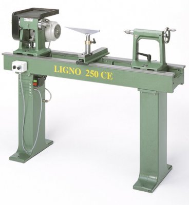

Ja, de centerhoogte, wat is de goede hoogte? Toen ik enkele jaren geleden mijn grote draaibank heb gebouwd heb ik een centerhoogte van 250mm aangehouden. Nu, na jaren intensief gebruik kan ik enkel zeggen dat ik de volledige capaciteit nog nooit nodig gehad heb. Of anders gezegd, ik heb regelmatig nood aan een hogere centerhoogte, maar dan in een andere orde van grote, namelijk tussen de 500 à 850mm. Dat kan geen enkele standaardbank aan, daarom zijn er allerlei oplossingen voor bedacht. Bij sommige machines draait de vaste kop 90°, bij andere schuif je de vaste kop naar het uiteinde van het bed en werk je met een losse leunspaanhouder ( oa. Ligno) Grote diameters is dus ook voor die bank geen probleem. Grote schalen draaien op een klassieke draaibank is niet prettig, het bed zit in de weg voor de draaier, dit werkt veel fijner op een kopdraaibank, of op een machine met de vaste kop gedraaid of verschoven.
Die hoge centers kom je dan ook meestal tegen op machines met een vaste kop welke niet gedraaid of verschoven kan worden, is één een ander wel verplaatsbaar dan heb je geen nood aan meer centerhoogte.
Zelf heb ik als antwoord op dit probleem een kopdraaibank gebouwd met een centerhoogte van 1150mm, stel je voor, een schaaltje van 2300mm
Is het de ambitie om zuilen of kolommen te gaan draaien (tussen de centers dus) dan heb je sowieso een andere (lees veel grotere en zwaardere) draaibank nodig. Het stopt ergens.
De tegenwoordige draaibanken zijn zoveel mogelijk polyvalent gebouwd, ofwel een redelijk hoge centerhoogte, of een draaibare of verplaatsbare vaste kop, een verlengbaar bed, etc. Maar die polyvalentie heeft een grens, loop je daar geregeld tegenaan dan word het tijd om naar een meer gespecialiseerde machine uit te kijken. Een kopdraaibank met tegencenter zoals de VB36, de Magma, de Stubby, etc, bijvoorbeeld.
Zo is ook de Ligno een gespecialiseerde draaibank, of er is een meer gespecialiseerde machine van te maken, voor welbepaalde opdrachten die op een gewone bank maar heel moeilijk of niet kunnen uitgevoerd worden.
