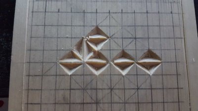

Hallo Allemaal,
Wat hout betreft ben ik echt een beginner en weet ik dus echt bijna niks. Ik ben op zoek naar een stuk elektrisch gereedschap om te helpen bij het chip carving/fries houtsnijwerk, maar ken ook de namen nog niet zo goed. Ik ben hier vandaag mee begonnen en zou een stuk gereedschap willen hebben om het wat mooier te maken. Hieronder mijn sloppy work:
Dit zijn vakjes van 1cm bij 1cm, maar ik zou ook willen kunnen werken in afmetingen van 4mm. Kunnen jullie mij gereedschap aanraden waarmee ik de driehoeken wat strakker zou kunnen maken en laten ogen?
Alvast bedankt!
Dit kun je ook met zo'n mesje waar je die breekmesjes in gebruikt, lindehout gebruiken, en heel veel oefenen. Ik denk dat je beter met eenvoudiger patronen kunt beginnen.
Blackunknown
11 jun 2016
15
Hoi Pel,
Ik was juist in de veronderstelling dat dit eenvoudig was :p. Dat is inderdaad wel een idee. Ik zal het morgen even uitproberen als ik bij mijn setje breekmesjes kan. Ik dacht echter wel meer aan wat je op tv altijd ziet, maar heb dus geen idee hoe dat heet?
Ik ga zeker heel veel oefenen!
Bedankt voor je reply!

De naam zegt het al: fries houtsnijwerk.
Misschien dat je een gedeelte met een cnc frees kan doen, maar de scherpe hoeken zul je met de hand moeten snijden.

Fries houtsnijwerk is inderdaad snijwerk. Dit kan niet anders dan met een mesje. Geduld en heel veel oefenen... maar misschien helpt het ook om op Youtube eens te gaan kijken bij chipcarving... Ik heb daar vroeger een hele cursus gevonden waarin heel duidelijk de verschillende stappen en snijtechnieken uitgelegd werden. Door deze technieken te oefenen wordt je werk heel wat netter en is het geheel veel strakker. Je kan er zelfs verschillende oefeningen vinden...
Veel succes, pret en ... geduld.

Dit soort werk heb ik eens moeten doen in een restauratieklusje, niet echt het werk waar ik goed in ben maar ja, hoort er wel bij dacht ik. Met de hand lukte het me slecht, maar ik had ooit eens een elektrisch afkrabbertje voor het verwijderen van lijmresten gekocht waar ook een beiteltje in gezet kon worden (Bosch groen) Daar ging het wat beter mee, maar het bleef gepruts in de marge. Wel afgekregen, maar lang niet het resultaat wat ik voor ogen had. Ieder zijn vak, ik besteed dit soort werk nu uit als ik er echt niet omheen kan.
Zoals hier boven al gezegd: oefening, heel veel oefening, blijft het enige pad naar perfectie. Gaan zitten, aan het werk, scherp gereedschap en als het even kan bij iemand de kunst afkijken. Over een jaar ben je dan al weer een stuk verder ;) Grote voordeel van dit traject als je het voor de hobby doet: je weet na een paar weken of je het echt wel leuk vind en dan kan je altijd nog besluiten om te gaan vissen :p
Succes!!
Groet, Rob.
PS: overigens adviseer ik je absoluut niet om het elektrisch te proberen, de voldoening komt meestal toch uit het handwerk.

Bedankt voor alle reacties. Ik wilde met de elektrische tool alleen de resten verwijderen, maar ben erachter gekomen dat ik het fout deed. Ik moet namelijk meerdere keren snijden voordat ik tot het dieptepunt kom. Dit komt omdat het mesje niet scherp genoeg is. Op een andere thread is me duidelijk gemaakt dat ik een fijnere steen nodig heb, deze heb ik dan ook besteld met wat olie van het type arkansas. Ik snapte al niet dat het in de video's zo makkelijk ging en dat ik echt kracht moest zetten en zelfs pijn aan mijn pols kreeg.
Bedankt voor al het advies, hopelijk nadat de nieuwe steen binnen is kan ik weer scherp en mooi snijden!

Elektrisch gereedschap kan je hier niet helpen. Indien je niet te diep gaat kan je deze kerfsnede ( is een ander Nederlands woord voor Fries houtsnijwerk) maken met een gewone steekbeitel. Ik zou toch sterk moeten aandringen om geen breekmes te gebruiken. Te onstabiel. Ken een jonge dame die er een vingertop door verloor...
Veel oefenen, het zal wel beter gaan na een paar honderd meter...... Het getoonde resultaat is normaal als je het de eerste keer doet. GEDULD,man.
