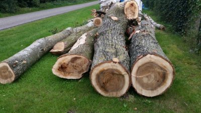

Dag allen,

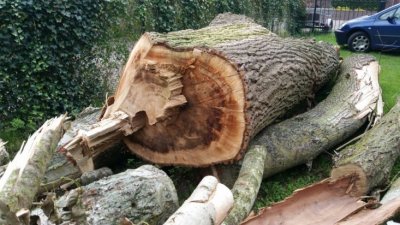

Ik heb al een tijdje het plan om mijn eigen hout te verkrijgen en te drogen. De gelegenheid deed zich voor en via via heb ik de tip gekregen dat er bij zijn zwager een partij populier ligt wat ik evt kan kopen. Het zou om verschillende stammen gaan waarvan er twee een afmeting van 5 mtr hebben met een diameter van 60 cm. Ik heb twee foto's gekregen en heb er een aantal vragen over aan jullie;
1; ik kan wat lastig beoordelen of het hout ok is. De kern ziet er donker uit maar ik kan niet beoordelen of dit normaal is/ of dit rot is.
2; Zou het interessant kunnen zijn om dit doormiddel van een mobile zagerij ter plekke te verzagen tot planken zodat ik ze kan vervoeren naar huis.
3; De geschatte kosten tot nu toe; ze willen +/- 250 voor de hele partij. Ik denk dat ik alleen de grootste stammen wil laten verzagen dus zal nog wel wat af kunnen verwacht ik. Ik hoop dat het zagen niet te duur is en dat ik iig niet meer dan 300 euro kwijt ga zijn (liefst nog minder).
4; wat zouden jullie doen? Hebben jullie nog advies waar ik op kan/moet letten?
Leek mij een leuke kans om eens te kijken hoe ik op een (beter) betaalbare manier aan hout kan komen.
Ik hoor graag jullie reacties en of tips!!
Gr Hilmar

De vraag is, wat wil je gaan doen met het hout?
Voor meubelen zou dit in mijn ogen een heel dure oplossing gaan worden, populieren is een erg goedkope houtsoort...
groeten
Bert
BenchWorks
23 mrt 2011
1.695
Boirs, België
Enkel bij een sentimentele (eigen boom) waarde zou ik hiervan meubelhout laten maken en dan nog, de bomen heeft men blijkbaar gewoon hun gang laten gaan zonder veel snoeiwerk om er waardevolle en foutvrije stammen van te maken. Ik kan geen meter zonder takken zien.
Dit is dus brandhout kwaliteit, en meer is het niet waard. Populier brandhout is kan je gekliefd vinden voor €50/kuub, gedroogde schaaldelen van mooie rechte stammen zonder knopen ligt tussen de €300 en €450 dacht ik.
Dus financieel lijkt mij het laten verzagen van dit hout niet interessant.

Als je zo'n dikke stam ziet liggen dan denk je dat het zonde is om het in de kachel te stoppen. Maar als je hem het laten zagen en na een aantal jaren ga je er mee aan het werk betreur je de dag dat je hem niet in de kachel hebt gestopt. Klinkt negatief, maar je hebt er heel veel werk mee en ook nog een heleboel afval. Als je bomen wilt laten verzagen dan kunnen ze niet mooi genoeg zijn want later valt het altijd tegen. Soms kom je ook wel heel mooie stukken tegen, maar het is ook heel vaak teleurstellend. Ik heb zelf een aardige voorraad, maar vaak heeft de opdrachtgever haast en dan bestel ik toch maar een paneel, waarmee ik aan de gang ga. Moet wel zeggen dat het ook wel heel veel voldoening geeft als je zelf een b.v. een tafelblad vanaf de stam hebt gemaakt.

Mobiele zaag bel ik dan,moet je wel zelf de boom omzagen.
Soms valt het tegen als je de stam hebt doorgezaagd,ijzer rot,barsten..
