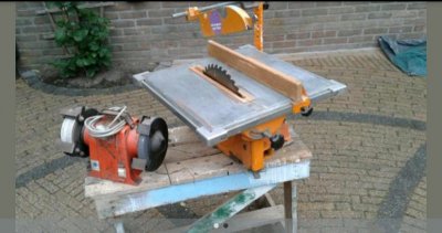

Goedendag, ik heb de kans om een tafelzaag en een slijpmachine samen te kopen voor een schappelijk bedrag.
Ik weet alleen niet of het goed spul is waar ik hobbymatig mee uit de voeten kan, of dat ik beter kan doorsparen voor wat anders.

Zo'n creuzen is een prima slijpmachine. Of je met de zaagmachine uit de voeten kan,is afhankelijk van wat je wil gaan maken. Als je vooral met echt hout werkt, is zo'n zaagtafeltje met een goed zaagblad goed te gebruiken. Als je vooral met grote stukken plaatmateriaal gaat werken, is dit formaat zaagtafel niet echt handig.

Zaagtafel is zoals hij er nu bijstaat niet echt veilig.
Geen spouwmes en de langsgeleider is veel te lang. Alle kans op een terugslag zo.
