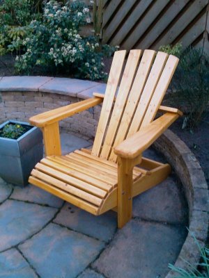

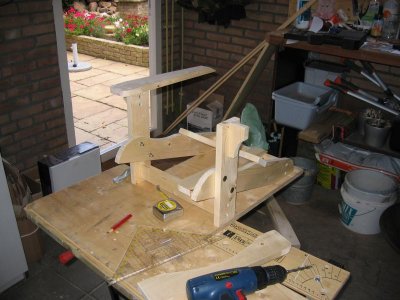

Iedereen kent ze wel uit de bouwmarktfolders, die relaxte tuinstoelen. Nadat ik in Arnhem een mislukte poging heb gedaan om de maatvoering over te nemen op heel veel foto's ben ik via een collega aan een tekening gekomen.

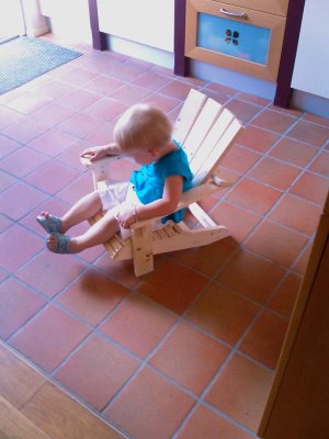

Omdat ik de Engelse maten moest omzetten naar centimeters en om het ontwerp te testen besloot ik om eerst een schaal 1 op 2 stoel te maken.
Even laten testen op maatvoering door de toekomstige eigenaresse

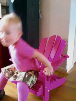

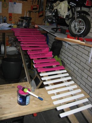

Vervolgens voor mij het meest irritante deel van mijn projecten, het schilderen. En hoe kan het ook anders, zuurstokroze moest het worden!
Met dit als eindresultaat. Met tot op de dag van vandaag (4 jaar later) alleen lakschade en een inmiddels 3e tevreden gebruik(st)er.

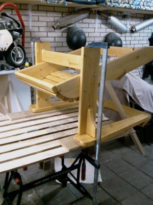

Met dit resultaat in het achterhoofd was ik overtuigd dat een 1 op 1 modelletje ook wel moest lukken. Initieel wilde ik hem uitvoeren in teakhout totdat ik het totaal aantal m3 hout voor 2 stoelen vermenigvuldigde met de m3 prijs.....
Als alternatief gekozen voor vuren en meer tijd en energie gestoken in de behandeling van het hout. Achteraf.....
De bouw op zich stelt niet heel veel voor, alle delen komen uit kant en klaar geschaafd hout.
Aandachtspunt was het halffabrikaat wanneer de 2 framedelen aan elkaar bevestigd worden. Je mist dan de stabiliteit die uiteindelijk verzorgd wordt door de rugleuning. Maar een paar hulplatjes helpen hier goed.
Het eindresultaat van de grote mensen versie. Hij zit heerlijk!

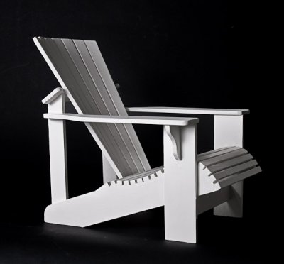

Eigenaardig. Heb ooit eens het bouwplan van Festool gekocht en die versie in eerste instantie op schaal nagemaakt. Hoogte van de stoel is 20 cm (om je een idee te geven). In de tekeningen/foto's boven zie ik geen achterpoten, volgens mij is met poot steviger.
Op ware grootte nog niet gemaakt, moet er toch eens van komen.

Inderdaad zal de uitvoering met achterpoot wat stabieler zijn maar ter geruststelling, die van mij is na drie jaar ook nog steeds intact (en staat zomer en winter onbeschermd buiten).
Jouw eerste reactie is voor mij al een mooie motivator voor de uitvoering zonder achterpoten. Dat mensen initieel zoiets hebben van huh??

Heb er nog eens naar zitten kijken en jet klopt qua opvangen van krachten wel. Het ziet er alleen een beetje eng uit. Aan de andere kant: als het al drie jaar werkt moet het wel goed zijn.
