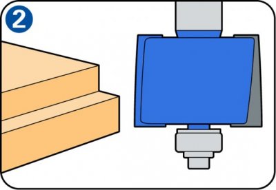

Ik zou dan simpelweg een sponningfrees gebruiken (zie afbeelding). Het raamwerk aan de achterzijde (vóórdat je hem monteert) voorzien van een sponning en daarin achteraf de plaat plaatsen en vastzetten met kleine spijkertjes (zoals IKEA dat ook doet met haar kastjes).
Zoals Fons al aangeeft kun je de machine gewoon op de vlakke plank leggen.
Bekijk bijlage 11295
bedankt voor je toelichting.
Nog even 1 dingetje, stel nou ik koop dit setje, de kleinste sponningfrees heeft een diameter van 12,7mm.
Als ik nu vlak op de plank zou frezen dan heb ik een sponning van 6,35mm "breed". Klopt dat? Diepte is dan in te stellen via de bovenfrees, wat uiteindelijk alleen de breedte/lengtemaat geeft van je 4mm plaat. Wat ik hiermee wil zeggen is dat de plaat(4mm dik) dan 2mm dieper in de kast zou vallen??? Niet dat dit heel erg is hoor :).

Met een frees met kogellager is de breedte van de groef gelijk aan de afstand van het kogellager tot de buitendiameter van de frees. Om het moeilijker maar rekenkundig juister te formuleren is de freesbreedte de helft van het verschil tussen de lagerdiameter en de freesdiameter. De truc met de lat is simpeler. Eventueel kan je een zijgeleider gebruiken voor het zelfde effect.

In de video wordt met een vingerfrees gefreesd. Dat is een iets andere tak van sport dan het frezen van een groef in de kopse kant. Als je met een frees met lager freest dan bepaalt de afstand lager-snijkant de diepte van de groef. Die zou in de buurt moeten komen van de dikte van de achterwand. Iets dieper lijkt me minder storend dan iets ondieper dan de dikte van de plaat. De afstand waarover je de frees in het materiaal laat zakken bepaalt uiteindelijk de totale breedte en hoogte van de achterplaat.
Als je een zijgeleider gebruikt, aan de kant waar de frees het hout weg neemt, heb je geen frees met een lager nodig en kan je alle maten zelf instellen, zowel diepte als breedte. Als je de kopse kant van het materiaal freest moet je wel zorgen voor voldoende obdersteuning voor de freeszool in de vorm van een balk of L-vormige steun.

Precies!! Zoals je het zegt, zo ga ik het doen. Frees met lager en als de plaat 2 mm dieper in de kast valt, dat zou niet storend zijn.
