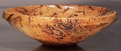

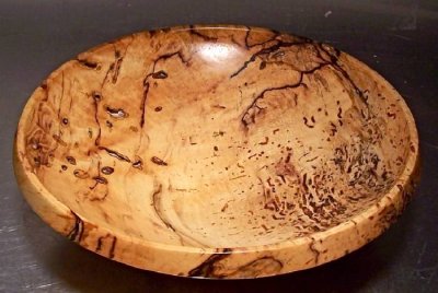

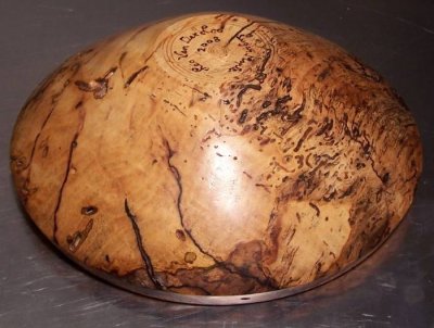

Toen kwam de vraag of ik misschien een schaal uit dat hout kon draaien, Ik had het stuk eens goed bekeken en zei dat ik het zou proberen, maar dat het al ver weg was en vol met wormen zat.
Dit was de schaal/schotel die Ik er van gemaakt heb, er was niet veel hout over dat nog redelijk hard was, het had actieve wormen er in, wat opmerkelijk was, was dat er twee verschillende grootes van wormen in zaten, maar afzonderlijk, niet door elkaar, je kunt dat zien, Ik heb er veel werk mee gehad, er was een plaats dat eigenlijk te ver weg was, ik had er Tung olie in laten trekken en toen gewacht tot dat hard was, toen afgewerkt en enkele keren met Tung olie ingesmeerd, en uit-vrijven keer after keer omdat de olie uit die openingen blijft komen, eindresultaat is beter dan Ik verwachte, en de lady vrienden waren in hun nopjes er over
Ongeveer 25cm met plante wortel sporen en slaap.
