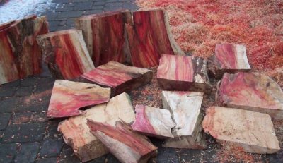

Hier is een foto van een stuk stam dat Ik vond, het was juist enkele dagen voor onze houtdraaiers club avond, en juist voor Kerstmis, Ik heb de stam in stukken gezaagd en al deze mee naar de club genomen, de leden kunnen lotjes kopen en het hout winnen in de loterij, opbrengst is voor de club en draaiers kunnen goedkoop hout verkrijgen op die manier.

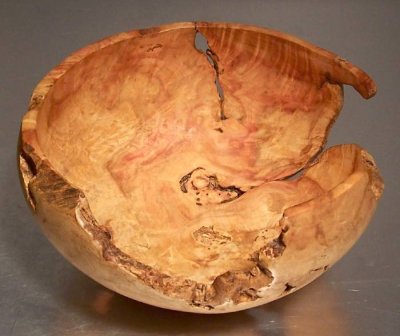

De volgende twee foto’s laten je zien hoe de kleur verandert is in 6 jaar tijd terwijl de schaal in vrij donker licht stond.

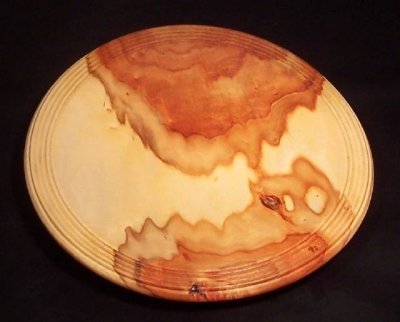

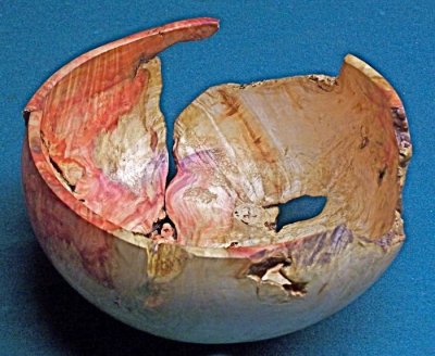

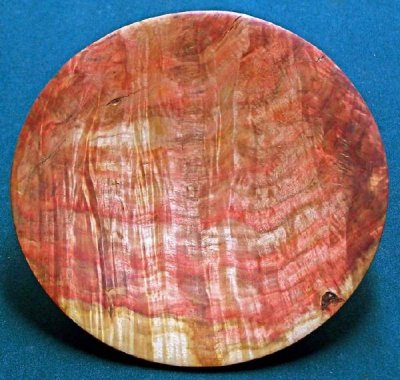

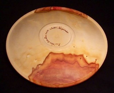

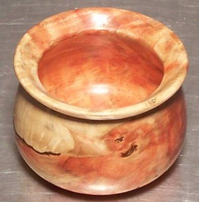

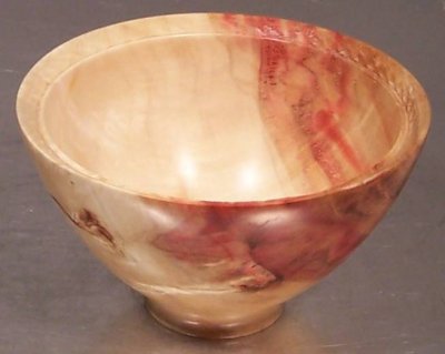

Ik heb de volgende stukken niet meer, maar deze zijn aan dezelfde verandering onderhevig als de voorgaande.
MM bowl top.jpg MM bowl bottom.jpg Red Manitoba Maple.jpg Manitoba Maple burl.jpg MM plate top.jpg MM plate bottom.jpg

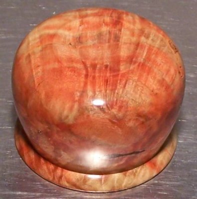

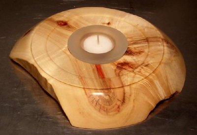

Dit theelichtje is in drie jaar tijd z’n rode kleur verloren. zo het beste wat je kunt doen in mijn mening met dit soort hout, is dat vooral de vorm die je eraan geeft het voornaamste is,en vergeet dat er een rode kleur in zit, mooi nu maar niet veel help later :)
