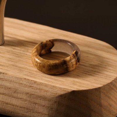

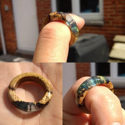

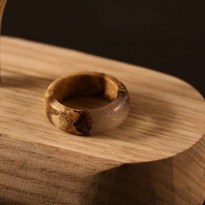

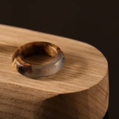

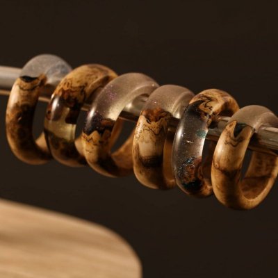

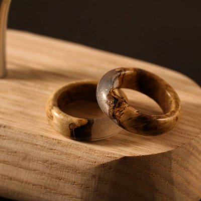

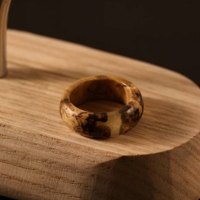

De afgelopen dagen heb ik me eens gewaagd aan het maken van enkele ringen. Ik heb namelijk een tijdje terug als cadeau van mijn ouders een startkit giethars en bijhorende pigmenten ontvangen, en mijn zus had epoxy ringen in een of ander filmpje gezien.
Zo gezegd zo gedaan, dus mijn pogingen:
Van het proces heb ik verder geen plaatjes gemaakt helaas, maar met de juiste gereedschapjes is het een erg leuk en relatief snel proces. Zo heb ik enkele reststukjes MDF op maat gezaagd, waartussen ik de in te gieten stukken hout kan klemmen nadat ik ze met inpaktape intape. Op die manier kan de giethars niet de tape wegduwen, maar krijg ik het geheel toch makkelijk uit elkaar.
Ook heb ik een trapse ringdeuvel gemaakt in oplopende maten (15mm tot 20mm, per 0.5mm), die ik vervolgens 2x ingezaagd heb, waardoor ik hem met mijn tegencenter kan openspannen om zo de ringen vast te klemmen bij het afwerken op de draaibank.
De binnenmaat draaien is kinderspel met gebruik van mijn metaaldraaibank en een binnenbeitel :)

Goed gemaakt. Ik heb een vraag. Maak je gebruik van een drukkamer om de lucht uit de epoxy te krijgen? Het lijkt er namelijk op dat er hele kleine belletjes zitten in de epoxy.

Een drukkamer is nog een van de volgende items op mijn zelfbouwlijstje, dus die heb ik nog niet. In sommige ringen zitten hele, hele kleine belletjes, dat klopt, maar die vallen met het blote oog amper op. Sterker nog, ik geloof niet dat wat je ziet op de foto luchtbellen zijn. Het merendeel van wat je ziet zijn metallic glitters van het toegevoegde kleurpigment, en bij 2 ringen zijn er hele kleine stukjes hout die je ziet zitten in het hars.
Bovendien voegen luchtbelletjes - mits geen structureel probleem - bij een ring ook wel een leuk effect toe, wat meteen de reden is waarom ik voor deze eerste batch ook niet de moeite genomen heb om een drukkamer te bouwen.

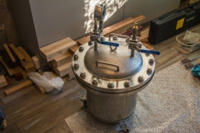

rtm7qw3y
29 jan 2018
62
Er zitten luchtbelletjes in. Met een drukketel haal je die er uit. (Mocht je dat willen)
4 bar druk erop, wachten tot de epoxy is uit gehard en klaar ben je. Epoxy blijft dan ook mooi helder.

rtm7qw3y
29 jan 2018
62
Veiligheid bovenal inderdaad.
Mijn ex werkgever heeft 'm voor mij gelast, gratis gelukkig.
Wanneer je zo 1 zou moeten kopen ben je 1200 euro kwijt.
Omdat ze alles in rvs doen is deze van rvs maar dat is niet nodig natuurlijk.
Beetje overgedimensioneerd zodat een beetje teveel druk niet uitmaakt.
Eindkappen gekozen in plaats van mangatdeksel.
Geeft wat meer inhoud en is veel lichter.
2 bar zou best goed kunnen zijn, proefondervindelijk vaststellen.
