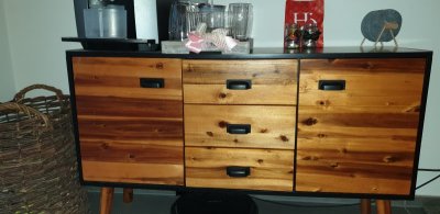

Mijn zelfvertrouwen en vrije tijd hebben mij voorlopig wel nog belet om zelf een kastje te maken, daarom kocht ik even geleden een mooi kastje met lekkere duurzame acaciapaneeltjes.

    de spatwand uiteraard met epoxyvernis, maar hoe krijg ik het mooie kleurcontrast zoals het gekochte kastje ?
Alvast bedankt om me verder op weg te zetten ;-)
    32,7 KB · Weergaven: 187
