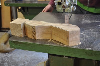

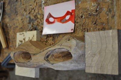

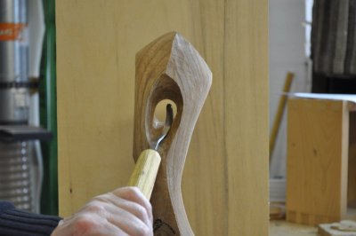

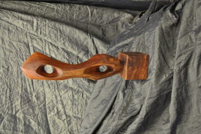

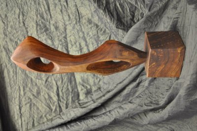

Hallo, hierbij een paar foto's van mijn laatste project, een beeldje uit iepenhout. Het is gestart met een blokje van 10*10*50 cm, en de ruwe vorm is met de lintzaag uitgehaald. Daarna is de vorm uitgewerkt met gutsen, een boor, en met een lepelmes voor het gladmaken van de binnenranden. De buitenzijde is vlakgemaakt met de lage-hoek spookschaaf van Veritas, een ontzettend fijn ding trouwens. De buitenzijde is verder geschraapt en geschuurd. De afwerking is met lijnolie/terpentijnolie gedaan. Het idee erachter is de moeite waard om nog eens op wat grotere schaal te proberen en dan kan de vorm ook wel variëren.
Grtz Hans
Heel mooi beeldje Hans, het heeft iets vrouwelijk met de armen gekruist over haar hoofd.
