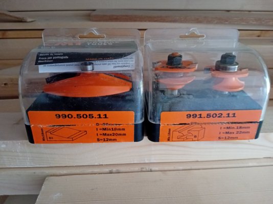

Wie kan mij van advies voorzien voor de aanschaf van een goede freesmotor. Heb div merken gevonden met verschillende wattages etc maar kan nog geen keuze maken.
uiteraard hangt het er vanaf wat je er allemaal meegaat doen
De machine moet wel krachtig genoeg zijn om o.a. met de volgende frezen te kunnen werken : CMT ORANGETOOLS 990.505.11 EN 991.502.11 ZIE FOTO

Ik neem aan dat je deze freesmachine onder een tafel gaat hangen? In principe is elke freesmachine met een 12mm opname te gebruiken. Ik heb een 1600 watt kinzo onder een wolfcraft freestafel hangen. Daar maak ik moeiteloos keukendeurtjes mee. Zou niet mijn eerste keuze zijn, maar hij was gratis en tot nu toe voldoet hij. Ik moest om hem te laten passen wel even de voet met een slijptol te lijf gaan. Vandaar mijn vraag over een tafel. Daar moet hij onder passen. Eventueel met een liftsysteem.

Ik ga er, net als degenen die hiervoor al reageerden, vanuit dat je de frees gaan inbouwen in een freestafel, en deze niet uit de hand gaat gebruiken met dergelijke frezen? Die freesbits zijn namelijk niet geschikt voor in een losse bovenfrees.
Met dergelijke freesbits heb je wel voldoende vermogen nodig, en ook een frees die 12mm freesbits aankan. Veel bovenfrezen kunnen alleen 8mm kwijt (ook met de reden dat ze niet genoeg vermogen/bouwkwaliteit hebben voor grote frezen).
