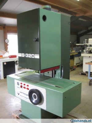

Hallo mannen,
Eindelijk lijk ik een leuk forumpje ontdekt te hebben waar wat mensen met inzicht en kennis zitten.
Zoals in de tittel staat ben ik op zoek naar een stationaire breedband schuurmachine, of zoals andere het wel eens noemen een van dikte schuurmachine.
Al een jaar of 3 ben ik aan het jagen op een leuke tweedehands maar die kleinere bandschuurmachines kom je niet zo snel tegen in deftige staat.
Zo een groot industrieel geval met 3,4,5,6 of 100 schuurrollen achter elkaar met een oppervlakte van een kleine keuken vind je bij de vleet, maar daar ben ik dan ook niks mee.
Ik ga dus proberen jacht te maken op een betaalbare nieuwe, dit kost handenvol geld maar dan ben ik eens zo gedreven om het er snel weer uit te halen.
Hiervoor zoek ik dus mensen die ervaring hebben met bepaalde merken, tips, aanraders, afraders je noemt het maar op.
Mijn voorkeur gaat naar een halfopen schuurmachine, zoals op de foto.
Maar dan wil ik in plaats van een 300mm eerder richting de 600mm, dan ben ik meer flexibel met de door te steken breedtes.
Als goedkoopste model kom ik uit op een TT457 van Tendotools voor 4250 euro, maar dit lijkt me qua kwaliteit uitstraling wat tegenvallen. Een doorvoer hoogte van 125mm is ook niet extreem veel. Iemand ervaring met het merk?
Verder kwam ik Holzmann ZS970P tegen voor 4699, brede schuurband wel maar geen half open dus ik twijfel wat en ik ken de degelijkheid van het merk niet.
Verder denk ik bijvoorbeeld aan machines van VG Vertonghen, deze lijken mij allemaal wel dik ok, al zal de prijs aanzienlijk duurder zijn.
Kan iemand mij een bepaalde richting insturen? Ik vind ook niet meteen een verdeler van deze machines, anders kon ik zelf al eens een kijkje nemen en mij door een verkoper wat laten aansmeren. :)
Ik zou het gebruiken voor diverse toepassingen, het schuren van stijlen en balkjes tot het schuren van bredere panelen die ik dan via de halfopen kant meermaals kan doorsteken voor echt brede stukken.
Wie kan helpen?

Dat type machine van Vertongen op de foto is meer dan 40jaar oud! Was in z'n tijd geen onaardige machine, maar omdat er nog geen oscillerende schuurrollen gebruikt werden gaf het ding snel schroeistrepen op het hout.
Zeker bij seriewerk en bij het schuren van zachte houtsoorten stuitte je al snel op de grenzen van de machine. Er was trouwens nog een fabrikant die dit type schuurmachine gebouwd heeft, namelijk "Van Groeneweghe machines"
Voor vlot schuurwerk moet je dus op zoek naar een machine met oscillerende schuurbanden, die vind je wel, maar de prijs is niet min zoals je al zal gemerkt hebben.
Ps: bovenstaande machine werd in eerste instantie ontwikkeld om ramen te schuren, maar dat was geen onverdeeld succes omdat de schuurzool niet kon schuingesteld worden ( rechts iets lager dan links) Daarom zag je bij alle ramen een groef waar de schuurband dwars over het hout liep op de hoeken. Met een schuingestelde zool zou je hier een mooie verstellijn te zien krijgen op de hoeken. Niet dus bij dit ding.

Hallo mannen... en vrouwen zal ik dan maar zeggen als iemand zich daar aan stoort. De machine op de foto is inderdaad een oldtimertje, ik heb liever ook een moderne machine. Dan heb je ook meteen een digitale aanduiding wat lekker fijn werk. De afbeelding was maar de eerste prent die ik vond naar het voorbeeld van een half open machine.

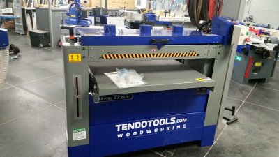

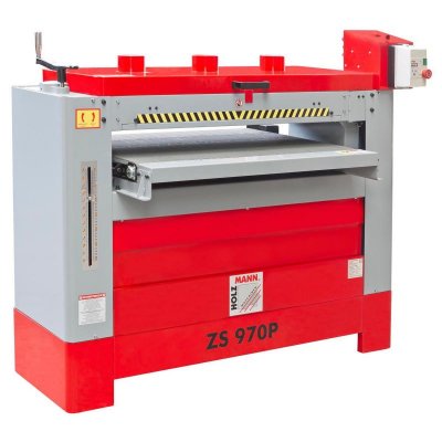

Ik ben vandaag eens bij enkele handelaars langs geweest, 1 daarvan was een verdeler van Holzmann maar zijn ervaringen waren niet positief.
Hij had enkele kleine kantschuurmachientjes van dit merk, de goedkoopste waren regelrecht voor de vuilbak, zo zei de eigenaar van de machinehandel zelf. De duurdere modellen waren in orde qua stevigheid maar van de 15 verkochte machines had hij er al 5 voor herstelling met defecte schakelaars.
Nu blijkt dat Holzmann geen fabrikant merk is maar ook gewoon een groothandelaar die zijn kleuren en logos laat aanbrengen op de machines en ze dan weer verder verkoopt.
Voor reserve onderdelen moest de handelaar dan talloze keren bellen, mailen en zelfs foto's doorsturen omdat ze bij Holzmann geen enkel idee hebben van welke machines welke onderdelen bevatten. Van de 5 bestelde schakelaars kreeg de handelaar er dan 2 toegestuurd want meer hadden ze bij Holzmann ook niet.
Dus dit lijkt mij qua service en betrouwbaarheid een dikke flop?
Nu ben ik nadien bij Tendotools binnengewandeld, een handelaar voor eigenlijk meer hobbymateriaal, zelf heb ik er nog nooit iets zien staan van wauw dat ziet er mij nu een degelijke machine uit.
En daar zag ik deze machine staan.
Ik heb er mij al blind opgestaard maar ik vind buiten het kleurtje en de naam geen mm verschil in de Holzmann en de Tendotools machine. Bij Tendotools beweren ze uiteraard dat hun machine de originele is en die van Holzmann een Chinese kopie is die qua kwaliteit minder is. In elk geval beweren ze voor hun machine wel voldoende reserve onderdelen te hebben en eigen technische dienst die deze kan herstellen.
Is hier iemand die 1 van beide machines kent?

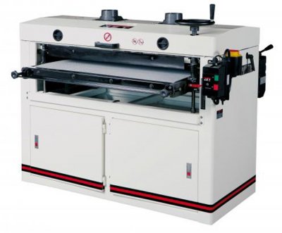

Zou hetzelfde model maar dan van Jet DDS237T beter zijn van kwaliteit?
Ik dacht ergens op het forum wel gelezen te hebben dat hier enkele mensen zitten met ervaring met Jet...
De schuurbreedte lijkt mij maar iets smaller dan die Tendotools
De schuurhoogte is wel drastisch minder met 133mm tegenover 305 van die andere machine

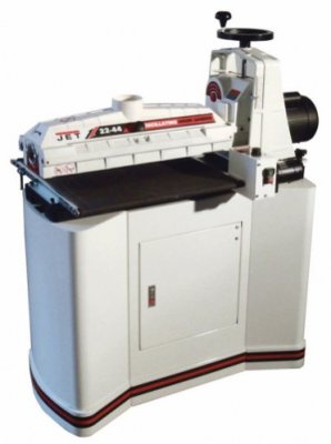

Ik ben aan het overwegen om mijn budget bij te stellen.
Afgaande op wat ik het eerst voor ogen had voor een nieuwe machine dan, zat ik al ergens tussen de 5 en 6000 euro. Voor wat dan volgens iedereen hier beschouwt word als chinees speelgoed.
Dat is dus al heel veel geld voor iets waar je eigenlijk geen vertrouwen in hebt.
gpf hier op het forum bracht me op het idee om eens te kijken naar kleinere drum sanders die toch al een flink stuk goedkoper zijn.
Afgaande op projectjes die ik in de nabije toekomst voor ogen heb is mijn oog gevallen op de "jet 22-44 osc" (oscilerende).
https://www.vdhbv.nl/houtbewerkings...-osc-oscillerende-vandikteschuurmachine-230v/
Ik heb zowat heel YouTube met filmpjes bekeken, lijkt mij wel een leuke machine voor dan de helft van de prijs van zo een brede Holzmann, Tendotools, of de grote dds-237 van Jet.
Alles zal wel naar gelang zijn prijs zijn, wil je kwaliteit dan moet je ervoor betalen maar langs de andere kant wie haalt er een investering van 5000 euro terug uit op alleen schuren.
1 nadeel is dat ik nergens een verdeler in de buurt vind in Belgie, dichstbijzijnde is Luik op 120km afstand of Utrecht Nederland op 170km.
Als ik met grote stukken zit ga ik niet meteen aan een technieker geraken lijkt mij.
