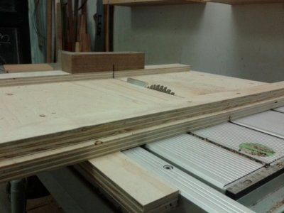

in een ander draadje heb ik laten vallen dat ik de aluminium tafeldelen van m'n Festool Precisio 50 heb vervangen door inserts van meubelplaat. Een aantal medeforummers liet weten daarvan graag wat foto's te zien. Deze post is daar het gevolg van.
Zoals anderen ook gemerkt hebben zijn de aluminium inserts die standaard als tafeloppervlak in de Precisio zitten verre van vlak. Vooral dichtbij het zaagblad loopt het tafelblad flink af. Als je alleen maar planken en platen zaagt breder dan een centimeter of 7 a 8 is er niet zoveel aan de hand. Je kunt het zaagblad dan loodrecht afstellen op de tafel door een wat grotere blokhaak te gebruiken en zodoende "het gemiddelde" van de tafel te gebruiken als referentievlak.
Bij het zagen van smalle werkstukken echter bestaat de kans dat je met je vingers het werkstuk een beetje kantelt ten opzichte van het zaagblad omdat het tafeloppervlak dichtbij het zaagblad afloopt. Beetje lastig uitleggen maar gevolg is dat de zaagsnede NIET haaks meer is. En dat is zelden gewenst, om het maar zo te zeggen.
Ik ben me er op een gegeven moment zo aan gaan ergeren dat ik zelf maar wat ben gaan maken, zie de foto's. Toegegeven, het zijn niet de mooiste stukken gereedschap in m'n verzameling maar ze werken als een trein!
Ze zijn dus gemaakt van goedkope meubelplaat omdat de bovenkant daarvan mooi vlak en glad is. De vorm is voortgekomen uit een proces van trial and error: stukje wegfrezen, passen, kijken waar hij de machineonderdelen nog raakt, daar weer een stukje wegfrezen, passen, enzovoorts.
De verschillende stukken hout die je aan de onderkant van de inserts ziet geplakt zorgen voor stijfheid. De inserts buigen op deze manier zo goed als niet meer door als je wat kracht naar onder uitoefent.
Omdat ik ook de 45 graden functionaliteit nog wil kunnen gebruiken heb ik een derde insert gemaakt, dat is de smalle op de laatste paar foto's. Die is eigenlijk niet veel meer dan (misschien wel overbodige) ondersteuning voor m'n "cross cut sled" die je op de laatste foto ziet.
Als ik een enkele keer grotere platen op 45 graden wil afzagen leg ik eenvoudig de originele inserts weer terug. Zo heb ik dus het beste uit twee werelden.
Enige verbetering die ik ooit nog aan wil brengen is het verstevigen van de rand dichtbij het zaagblad: omdat het spaanplaat is brokkelt dat nogal gemakkelijk af. Waar ik aan denk is het toevoegen van een strip compactplaat. Dat is mooi glad, sterk en brokkelt niet zo snel af. Het liefst zou ik een stuk compactplaat bovenop beide hele inserts plakken maar dan is de langsgeleider niet meer te gebruiken. Dat ik dan wat aan zaaghoogte in zou leveren vindt ik niet zo'n probleem maar de langsgeleider wil ik wel blijven kunnen gebruiken. Als 1 van jullie daar nog een idee over heeft hoor ik het graag!

Als afsluiter nog even de volgende toevoeging:
Ik heb op de Bouwbeurs vorig jaar een op het eerste gezicht "senior"-Festool medewerker aangesproken op het niet vlak zijn van de inserts. Spreekt voor zich dat daar niets uit is gekomen...

Hartelijk bedankt! Ziet er goed en eenvoudig uit. Dact in eerste instantie dat je het over een basis of cms tafel had. Maar het gaat dus om een precisio en dat is wel schokkend dat het blad niet vrecht te krijgen is. Van de basis wist ik het wel (ken het probleem). Misschien ooit eens een blad maken waar ik zelf de basis c.q. CMS-modules in kan leggen (recht en vlak)...
