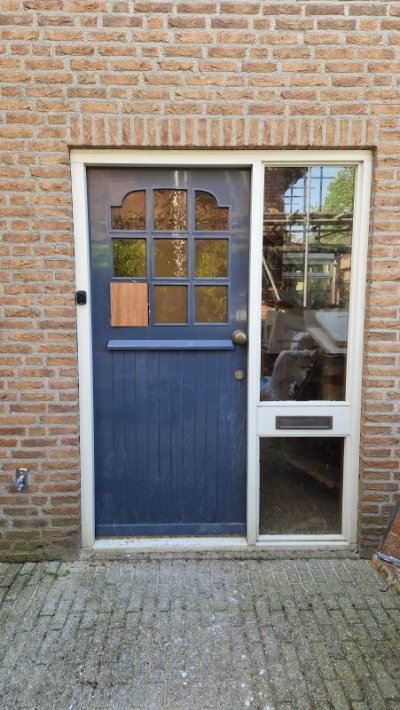

Ik ben een merbau voordeur aan het aanpassen. Daar zit nu bovenin een raam. Getoogd. Met spijltjes en sierglas. Zo ging dat toen en nu moet het allemaal strakker.

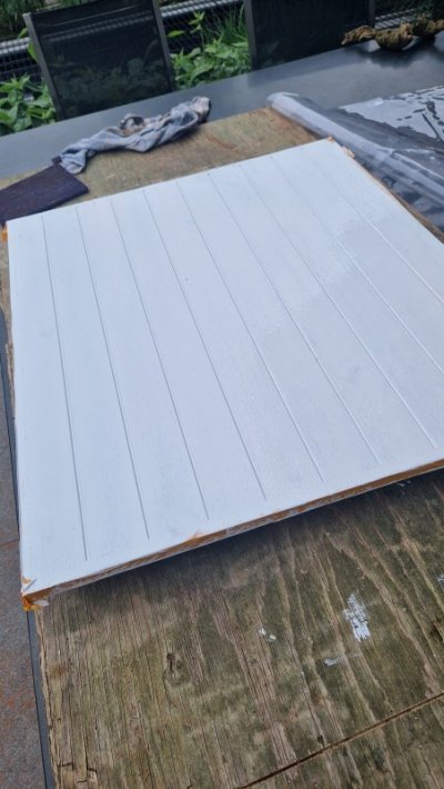

Ik haal het glas eruit, frees de sponningen recht en zet er een merbau plaat in. Lijntjes ingefreesd zodat het patroon aan de binnenkant mooi doorloopt met de onderste helft.
Maar wat is wijsheid qua lijm?
D4 pu lekker laten bruisen?
Polymax? Wood Max? Die vullen ook. Maar reageren anders op het werken van het hout.
Binnenkant is niet kritisch. Valt in de sponningen. Zie je niks meer van. Randje kit. Laagje verf. Klaar.
Maar de buitenkant moet vlak afgewerkt worden. Daar komen eiken latjes op a la akupanel. En dan wil je niet dat de ondergrond gaat werken, scheuren, water in laat. Helemaal niet omdat je daar nog amper bij kunt.
Wat zouden jullie nemen?

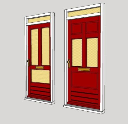

Ik heb een jaar of 8 geleden voor mijn schoonouders iets vergelijkbaars gedaan. Hun voordeur had veel glas en bood naar hun idee te weinig bescherming. Ik heb de ruiten verkleind en gedeeltelijk vervangen door multiplex panelen. Alles naar volle tevredenheid verlijmd met WoodMax. Beetje royaal lijm gebruikt, daardoor direct een mooi sluitend kitrandje rondom de panelen.
Mijn schoonouders zijn er helaas niet meer en het huis is verkocht. Gelukkig hebben we de fo.... o nee, niet meer van de voordeur. Nog wel een plaatje van het (SketchUp) ontwerp:
Links de oude, rechts de aangepaste deur. Voor de hedendaagse jeugd zijn de ramen eigenlijk wat laag maar voor mijn schoonouders was dit prima op maat.
Bekijk bijlage 143792
Ziet er goed uit. Dank je!

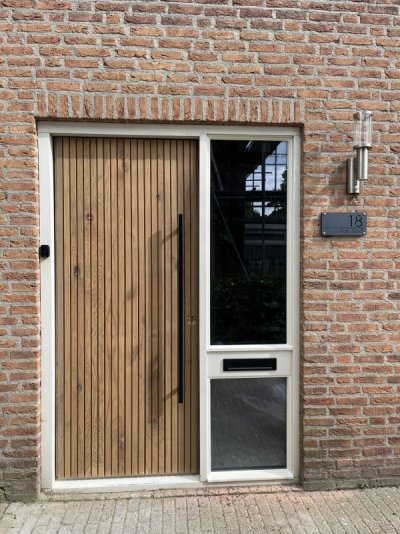

Geen idee hoe de constructie er verder uit ziet, maar een voordeel van kozijnlijm (bv Frencken) is dat deze naden vult en iets elastisch blijft. Zo kan er geen vocht in dringen. Vocht is je grootste vijand.
Bedankt voor de tip.
Ik heb gisteren woodmax gebruikt. Ga zo eens kijken hoe het uit de klemmen komt.
13.289
3.969
Verschil is nauwelijks te zien.:eek:. Dat is nu een moderne deur. Ik weet niet of je gelukkig word van de positie van de europrofielcilinder. Al is daar niets aan te doen door de keuze van de greep.
