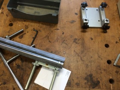

De jig om vlakbankmessen te slijpen van Tormek had ik bij de Baptist besteld en inmiddels binnen maar helaas deze past niet op de HBM verschil van 1 cm tussen de poten.

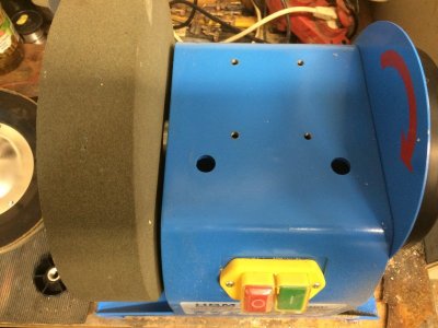

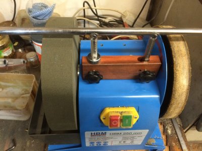

Terug sturen dat wilde ik niet toen maar de machine aangepast, wat verbluffend makkelijk ging! Houder er af geschroefd

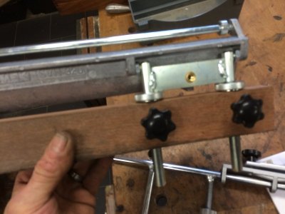

Vervolgens een nieuwe houder van hardhout gemaakt met een extra gat zodat beide geleiders er in kunnen, gaatjes geboort en schroefdraad er in getapt

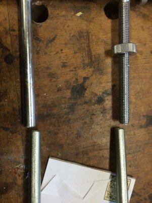

Hier het verschil tussen beide houders
Pas gemaakt op de HBM moest naast het rechter gat nog een gat boren niet zo moeilijk dus.

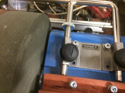

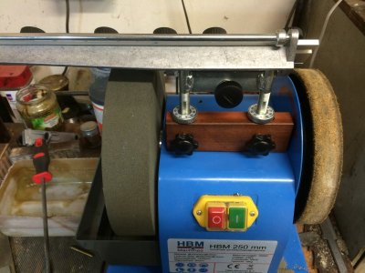

Hier de originele steun gemonteerd.

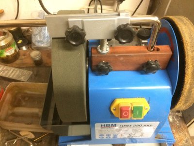

en hier met de Tormek jig voor vlakbankschaven.
Heb inmiddels 2 paar messen geslepen waar een aantal flinke schade's in zaten normaal deed ik dit met de hand met een zelfgemaakte slijphouder op diamand steen en krijg je het bijna niet voor elkaar om een flinke schade uit de snede te slijpen je bent zo maar 2 uur bezig. Met bovenstaande combi in 15 minuutjes klaar!!! (4 messen).
Kortom zeer tevreden met het resultaat en met de behaalde tijdwinst (de aanschaf verdient zich zelf terug).
En toch maar een universele werkbanksteun van Tormek erbij gekocht. Kreeg deze Zaterdag binnen en verdomd de universele slijphulphouder van HBM past hier prima op en loopt mooi soepel. Heb de alu houder op de achterzijde gemonteerd vd HBM.
Twee beitel mee geslepen en het bevalt, uit de hand slijpen gaat toch sneller bij even opfrissen van de snede. Het instellen van de hoeken daar moet ik nog wat aan wennen gaat met zo'n afstel jig net zoal bij de Tormek En zoals ik nu kan beoordelen is de gemonteerde steen super wiebelt niet en neemt mooi af en kun je middels de gradatie steen veranderen van gritt. Hoe de steen zich in de toekomst gaat houden? we zullen zien.
