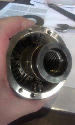

Er zijn 2 reden waarom ik dit heb gedaan...1 zodat er geen stof meer in overbrenging kan komen en daardoor het mechanisme negatief te beinvloeden.

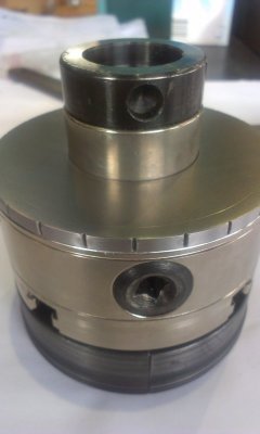

zo heb ik hem gekocht.

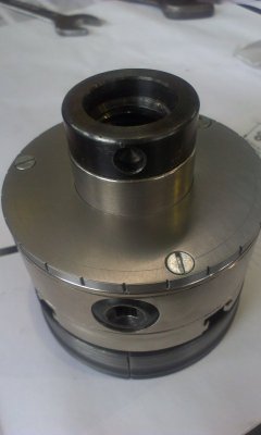

Dit is een schijf die ik zelf heb gemaakt welke de achterkant stofdicht moet maken en tevens zit er om de 15 graden een kerf.
Nu nog gaatjes om het plaatje vast te kunnnen zetten.

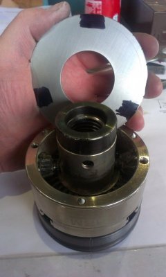

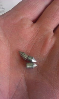

Omdat ik het moeilijk vind om dit precies te meten en dan ook weer precies af te tekenen heb ik hulpstukjes gemaakt waardoor het niet mis kan gaan
Met een kunststof hamer een paar liefdevolle klapjes en ik kan precies zien waar ik moet boren.

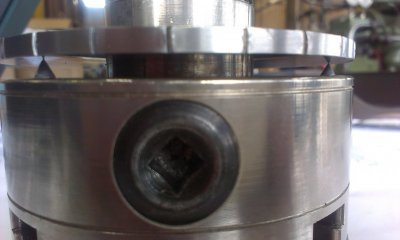

En dit is het eindresultaat..... ik ben tevreden, dit betekend veel minder vaak schoonmaken en invetten.
